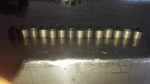

Automatikgetriebe hab ich bei 160tkm in Wolznach beim Rogatyn gemacht. Ölwechsel( 11L hat er für den Service benötigt) ,Mechatronik , Ölwechsel HA Differential und VTG Ölwechsel 800( bei ZF Urbach ca.950€) + 50 für VTG. Die Dämpfungskolben(Kugelchen) waren bei mir noch schön rund auch die Platte war ok. Hab alle Teile mitgenommen.Obwohl ich am VTG das Öl bei 155tkm gewechselt habe , war dieses bei 160tkm wieder richtig schwarz. Ich würde mir so sehr den Zahnrad anschauen , aber dazu muss das Auto auf Hebebühne, VTG ein Stück ablgeassen werden um an den Stellmotor zu kommen . Zu kompliziert und keine Zeit, bzw andere Baustellen.
PS : Laut Fredy(Rogatyn) liegt die Ursache beim harten Schalten nicht an den Dämpferkolben . Als er mir das am Tel. mitteilte war ich erstmal sehr skeptisch und überlegte mir noch ob ich wirklich zu ihm fahren soll. Dann erinnerte ich mich an ehmaligen e65 750i der von 2 in 3 sehr hart schaltete und ich ihm ein Premium Öl Service in ZF Urbach gegönnt habe. Der eine Kolben war tatsächlich platt/verschliessen und über 2000km hat der Wagen butterweich geschaltet .Dann kam es wieder zwar nicht so hart wie früher aber ich konnte den Schaltvorgang von 2 in den 3ten deutlich spüren.
Anhang : Kolben mit weißer Patina sind neu die anderen 160tkm/9Jahre alt
Img-20181005-wa0000
