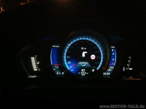

Ist es möglich, die Geschwindigkeitsschilder auch im Navi-Bildschirm anzeigen zu lassen?
Ich krieg die nur in der Instrumententafel. Auf einigen Fotos -auch hier im Forum- sind die Anzeigen aber auch im Navi-Display! Dort gehörts doch auch hin.
Danke schon mal für die Antworten
Anzeige im Navi = Kartendaten
Anzeige im Tacho = Verkehrsschildererkennung (Anzeige im Navi nicht möglich)
Beim V40, und nach dem Facelift der anderen Modelle auch dort, wir zusätzlich im Tacho eine kleine rote Markierung beim aktuellen Limit gesetzt...so wie bei einigen Marken ein kleiner roter Strich für 50 km/h aufgemalt ist.

Dir Schilder im Navi sind nur voreingestellte Werte der Karte... Die werden nicht erkannt sondern sind halt hingelegt.. Somit werden die auch nur angezeigt wenn Daten vorliegen. Und auch nur außer Orts.. Außer es ist mal zb 70 in der Stadt

Aber ich denke du willst wissen wo: In dem Anzeigefeld im Drehzahlmesser in dem Drehmenü neben Verbrauch, Reichweite etc.
Bedeutet also entweder Geschwindigkeitsverkehrszeichenanzeige (die ich als Vielfahrer sehr hilfreich finde) oder Reichweite oder Verbrauch oder...
Nicht grad "nutzerfreundlich", eher unüberlegt dahineingepfuscht!

... aber nicht bei einem MJ2013 - der hat noch KEINE Verkehrszeichenerkennung! Erst ab MJ2014.

Mit DAS hat auch ein MJ13 V60 die Verkehrsschilderkennung, kann dies nur nicht so schön darstellen...
DAS Driver Alert System
inkl. DAC Driver Alert Control (Fahrassistenzsystem zur Warnung bei Übermüdung) und Kollisionswarnung, LKA Lane Keeping Aid (Fahrassistenzsystem zur Warnung bei unbeabsichtigtem Verlassen der Fahrspur), Road Sign Information (Verkehrsschilderkennung) und Active High Beam Control (Fernlichtassistent); nur in Kombination mit Regensensor (370); nicht in Kombination mit Infrarot re- flektierende Windschutzscheibe (386)

Gibt es da die gleichen Einschränkungen wie beim aktuellen V40? Wenn Verkehrsschilderkennung RSI vorhanden ist werden nur noch diese Infos im Tacho angezeigt, die Anzeige der im RTI hinterlegten Schilder im Navi-Bildschirm ist damit nicht mehr möglich.
Schade, denn die größte Schwäche die ich bisher beim RSI feststellen konnte ist die (auch im Handbuch als nicht möglich beschriebene) Erkennung von Ortseingangsschildern.
Gruß, Olli
hab seid 08.12 den XC 60 Modelljahr 13.
Dieser hat die Verkehrzeichenerkennung mit Anzeige im Instrumentenfeld.
Wenn man diese hat entfällt die anzeige im RTI Navi.

Das Foto war von V40! :p
Aber das es die eingeschränkte Variante schon 2013 gab, ist an mir vorbei gegangen. :eek

Nein ich meine nicht, die Anzeige entfällt dann gänzlich.
Ist so, der Menüpunkt fehlt im Sensus, wo dies bei Fahrzeugen ohne Verkehrsschilderkennung ein- oder ausgeschaltet werden kann.
