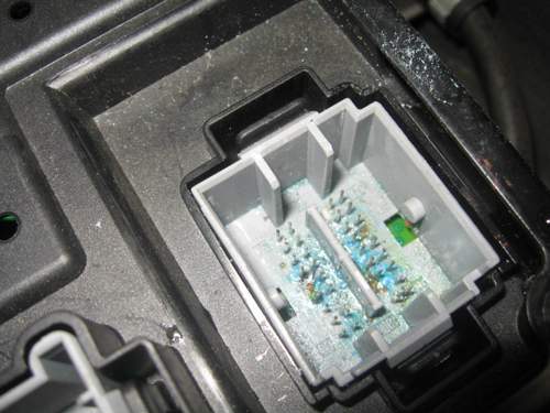

ich habe folgendes Problem: Bei meinem CEM ist Wasser in eine Steckverbindung eingedrungen und es sind 4 Pins aboxidiert. Nu hab ich ein Angebot vom freundlichen über 2300.- Euro für den Tausch des CEM und des betroffenen Kabelbaumes bekommen. Ich seh aber nicht ein so viel Geld für 4 Pins auszugeben. Hab schon mal mit nem Elektriker gesprochenen, der meinte das er mir da neue Pins einsetzen kann, sofern die Platine noch o.k. ist und man das Teil auch öffnen kann. Ich würde das auf alle Fälle probieren, denn entweder es geht oder nicht. Mehr kann ich ja eh nicht kaputt machen, da es eh getauscht werden soll. Nur kann man das Teil, das ja offensichtlich das Herzstück der Elektronik ist so einfach abklemmen, ausbauen und dann rückrüsten, oder löse ich da irgendwelche Schutzmechanismen oder Diebstahlssicherungen aus und es geht garnichts mehr?
Für Antworten wär ich sehr dankbar.
Mike
hallo mike,
welches modelljahr ist dein xc?
klar kann man das CEM ausbauen.
und das ganze auch, ohne irgendwelche selbstzerstörungsmechanismen zu aktivieren... ;)
im übrigen kann man für alle stecker auch reparatursätze kaufen, sprich elektrik-pins mit ca. 30 cm kabel dran, um z.b. solche defekte wie bei dir zu reparieren. es werden dann eifach die stecker geöffnet, der (die) defekte(n) pin(s) entfernt, der (die) neue(n) eingesetzt und in den kabelbaum integriert. fertig. da muss nicht gleich der gesamte kabelbaum ersetzt werden.
nur, ob dein CEM das ganze im inneren unbeschadet überstanden hat, ist zweifelhaft. wenn schon die pins aboxidiert sind, dann möchte ich nicht wissen, wie´s im inneren aussieht. aber gut, wenn du jemanden hast, der sich damit auskennt, dann kann man es sicherlich versuchen zu reparieren. aufmachen kannst du das CEM auch. ist zwar etwas umständlich, da ne ganze menge klemmen auf einmal gelöst werden müssen, aber es funktioniert.
zum ausbau von aussen:
batterie abklemmen (das aber innen) !
wischerarme vorn ab, windlauf ab, wischergestänge mit motor komplett raus, deckel darunter öffnen, zwei schrauben vom metallhalter des CEM entfernen, stecker ab.
zum ausbau von innen:
untere verkleidung tunenfach raus, abdeckung armaturenbrett unten raus, 3 stecker vom cem trennen, 1 steckerhalterung entfernen, metallklammer am CEM (zur a-säule hin) mit schraubenziehen etwas wegbiegen und CEM nach unten rausziehen.
da du die stecker fotografiert hast, hast du sicherlich schon einige arbeitsschritte erledigt.
berichte mal, wie es ausgegangen ist.
gruss

hab das CEM heute ausgebaut und mal begutachtet. Ich als Laie würde sagen dem fehlt nix. Es sind auf der oberen Platine zwar noch drei weitere Stellen die leicht anoxidiert sind aber nur minimal. Nur stellt sich mir aber die Frage wie da Wasser eindringen konnte? Selbst wenn eine Dichtung versagen würde dürfte da kein Wasser hinkommen, da da überall Blecherhöhungen sind. Hab auch den Kabelschlauch vom Wasserkasten zu der Abdeckung gecheckt, selbst wenn das Wasser da durch gekommen wäre ist da immer noch ne Bohrung im Kunststoff wo das Wasser ablaufen kann und da wo die oxidierte Steckverbindung sitzt ist ringsum eine ca.8mm hohe Umrandung mit zwei abläufen. Die einzige Erklärung wäre das der Deckel der Abdeckung mal gefehlt hat, denn das Wasser muss definitiv von oben runter getropft sein sonst wäre es nie an den Stecker gekommen. Kann es sein das man den Deckel zu Servicezwecken oder nachträglichen Zubehöreinbau wie Standheizung usw. öffnen muss, dass man an die Steckverbindung kommt und das die den einfach mal vergessen haben wieder drauf zu machen? Eine andere logische Erklärung fällt mir zu dem ganzen nicht ein. Auf alle Fälle soll ein zukünftiger Wassereinbruch ausgeschlossen sein, denn egal ob das CEM mit neuen Pins funktioniert oder ob ein neues rein muss, ich hab keine Lust das Teil in nem Jahr dann wieder zu wechseln.
Gruss
Mike
Mike
hallo mike,
die frage ist berechtigt.
äusserlich ist das problem meistens nicht zu sehen. du hast dir den kasten und die befestigung nur noch nicht richtig angesehen.
das problem besteht darin, dass der kasten (nicht der deckel) undicht wird. der kasten ist ja mit 4 schrauben an der karosserie verschraubt. er wird ja über die von dir beschriebene blecherhöhung gelegt und befestigt. rings um den kasten ist eine dichtung gelegt, die den kasten zur karosse abdichtet.
und hier liegt das problem!
schaue dir mal die 4 schrauben genau an. die schrauben haben eine unterlegscheibe und eine gummidichtung. und, was noch viel wichtiger ist, sie haben ein bund. dass heisst, beim festdrehen liegt der bund der schraube an der karosse an und die schraube ist fest - und scheinbar ist nun auch die dichtung fest auf die karosse gedrückt. nur, dem ist nicht so. die schrauben sind zwar fest, der kastenist aber nicht richtig auf´s blech gedrückt, da der bund an den schrauben dass ja verhindert.
ich empfehle dir, zusätzliche unterlegscheiben auf die schrauben zu machen, damit der anpressdruck des kastens zur karosse grösser wird.
zusätzlich macht sich auch immer ne kleine naht kleber gut, der vor dem anschrauben des kasten aufgetragen wird. das dichtet zusätzlich mit ab. etwas kleber kannst du dann auch ober in die deckeldichtung zusätzlich mit machen. ist auch nicht von nachteil.
hast du denn schon neue kontakte im stecker des CEM´s?
gruss

Erst mal das wichtigste, meine Aktion scheint erfolgreich gewesen zu sein. Scheibenwischer u. Standheizung funktionieren wieder. SWR hab ich noch nicht getestet weil ich das CEM nur mal professorisch reingehängt hab und das Spritzwasser gleich wieder reinlaufen würde. Morgen hab ich keine Zeit aber am So teste ich mal alles durch ob überall Funktion da ist.
War aber keine schöne Arbeit, konnte den Steckersockel nicht rauslöten, hab dann das Kunststoffgehäuse vorsichtig abgehebelt, die Pin's dann alle einzeln herausgelötet, die belegten Pinsdann wieder in den Sockel gesteckt und selbigen dann wieder eingelötet. Wollte nach dem Test am So dann die restlichen Pins dann auch noch einlöten, alles ordentlich vom Lötfett u. sonstigen Schmutz befreien und alles wieder ordentlich zusammensetzen u. Abdichten. Nur brauch ich die unbelegten Pins eigentlich oder kann ich die weglassen? Müssen die evtl. bei einer Zubehörnachrüstung belegt werden oder muss da evtl mal nen Werkstattstecker drauf? Wenn nicht dann lass ich die einfach weg, jetzt wo es wieder funktioniert möchte ich kein unnötiges Risiko mehr eingehen.
Das das Wasser den Kabelbaum entlang gelaufen ist klingt plausibel, werde da beim Zusammenbauen ein besonderes Augenmerk drauf legen und die abdichtenden Teile hol ich mir gleich alle neu.
