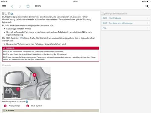

Hallo alle zusammen,
habe mich grade aufgrund des BLIS-Verhaltens meines Volvo hier angemeldet.
Daher erst einmal ein "Hi!" :-)
Ich habe einen XC60 D5 Summun (EZ 2/2013). Zur Ausstattung gehört auch BLIS, welches eigentlich eine tolle Sache ist.
Leider funktioniert es auf der Fahrerseiter nicht wirklich gut. Recht häufig fängt die Warnlampe auf der FS hektisch an zu blinken. Manchmal nur für 10 - 20 Sekunden, manchmal für Stunden. Ein- und Ausschalten des BLIS verändert nichts. Der Fehler tritt Temperatur- und Witterungsunabhängig auf.
Ich war schon mehrfach in der Werkstatt, die beim ersten Mal die Kamera geputzt hat (...) und bei den nächsten zwei Mal jeweils Software aufgespielt hat (wieso zweimal?).
Geholfen hat alles nichts. Der Werkstattmeister meinte letztes Mal zu mir, dass sie den Fehler eigentlich nicht nachvollziehen können ...
Kennt jemand diese Problematik und hat es in den Griff bekommen?
VG
KayK

Komische Werkstatt...wenn es zu solchen Fehlern kommt, dann muss erst einmal die Software aktualisiert werden (und ich glaube auch, das es da schon 2 Updates gibt), so vorgeschrieben von Volvo und danach wird das betroffene Bauteil getauscht. Es kommt schon mal vor, das Blis bei starkem Schneefall oder Regen mal nicht geht, oder bei tiefem Sonnenstand oder vielen Lichtern leicht irritiert ist, aber das dauert nicht ewig. So es dauerhaft hektisch blinkt, sollte das Systhem sich auch mit Störungsmeldung deaktivieren. Also einfach hin und tauschen lassen, Du hast doch Garantie..

der Grund: irgendwo war der Spiegel nicht ganz dicht und es drang Wasser ein. Dieses hat sich entlang der el. Leitung bis zu einer Steckverbindung in der Tür bewegt und dort einen Pin des Steckers weggerostet. Temperaturabhängig war mal Kontakt da, mal nicht.
Bei mir wurde dann der komplette Spiegel incl. Verkabelung getauscht undd danach war alles gut

So, nach einigen weiteren Versuchen das Problem softwaremäßig zu lösen, wird jetzt die Kamera ausgetauscht. Das Interessante ist, dass trotz häufigem Blinkens des BLIS keinerlei Fehlermeldungen darüber zu finden waren..
