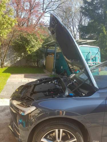

Habe gestern meinen neuen XC60 abgeholt und erstaunt beim öffnen der Motorhaube festgestellt, dass diese fast im 90Grad Winkel öffnet. Mein "alter" T6 (auch MJ21) stand daneben und der öffnete normal, also so ca 45-50Grad.
Der Volvo Mitarbeiter konnte auch nix dazu sagen. Er fragt den Werkstattleiter nächste Woche.
Habe auch keine mechanischen Einstellungmöglichkeiten an den Dämpfern und den Scharnieren feststellen können.
Kenne das ja von meinen alten Mercedes, da gibts diese Servicestellung.
Jetzt beim B5 kann man so die Haube von vorne nicht mehr schliessen, man kommt nicht rauf.
Man muss seitlich greifen.
Und in einer etwas niedrigen Garage könnte die Haube schlicht an die Decke klappen....
Wißt ihr da was?

Die Haube geht von selbst bis dahin auf.
Auch wenn ich die Haube auf 45Grad Stellung festhalte, wenn ich sie wieder losslasse, geht sie bis 90Grad auf.
Da gibts keinen Zwischenanschlag oder ähnliches, wie zb bei der Heckklappe. Die ja, wenn man sie manuell stoppt, auch dort stehen bleibt.
Bin 1,80m gross und komme von vorne nicht mehr oben dran :-)...

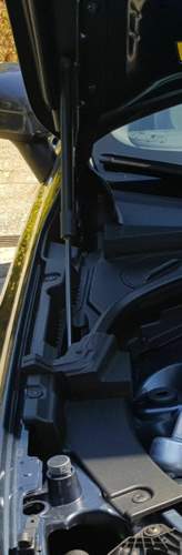

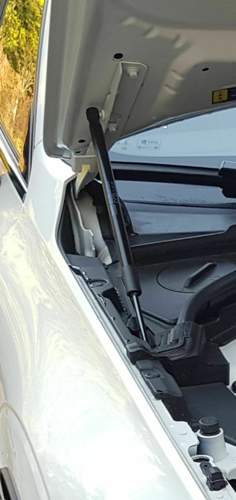

Hier nochmal ein Vergleich der Dämpfer.
Der zweite beim B5 hat einen längeren Hub.
Der erste war ein T6, aber auch MY21.
