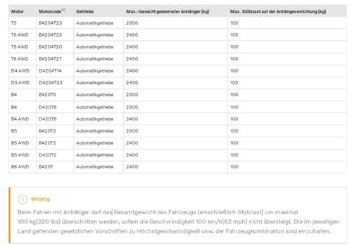

Ich möchte mir einen gebrauchten XC60 Diesel zulegen und bin unschlüssig welcher Motor es sein sollte.
Vom Baujahr bin ich zwischen den Jahren 2018 bis 2021 noch nicht ganz festgelegt. Die älteren hätten dann bei vergleichbaren Preis mehr Ausstattung.
Bisher fahre ich einem V70 III D4 GT Polestar MY16, also schon einen VEA Motor und bin damit zufrieden. Er hat 440 Nm und 200 PS bei 1860 kg Leergewicht.
Da ich ab und zu einen Wohnanhänger (1,7 t ZGG) ziehe möchte ich auf AWD umsteigen.
Ich möchte den Wagen länger fahren, so dass ich auch an der Zuverlässigkeit bzw. Fehleranfälligkeit vom jeweiligen Motor interessiert bin.
Wie sind die Unterschiede zwischen den D und B Modellen? Muss es ein 5 sein oder reicht auch ein 4 und dann D oder B wenn man ans Hänger ziehen denkt? Gibt es bei den B-Modellen irgendwelche Bauteile die gern kaputt gehen und teuer werden?

Ich fahre einen XC60 D4 FWD aus 2020 und ziehe damit regelmäßig - mindestens 10000 km pro Jahr und auch über die Alpen - einen 1500 kg Wohnwagen ohne jegliche Probleme. Jetzt, nach 4 1/2 Jahren und 89000 km, kann ich mit Überzeugung sagen, dass die 190 PS in Verbindung mit der Wandlerautomatik zumindest für meinen Caravan die ideale Zugmaschine sind.
MfG frankthehank
Moin
Wir haben den B5D, EZ 08/2022
Dieser zieht 6tkm im Jahr quer durch DE und durch Österreich/Kroatien/Slowenien/Italien unseren 1500kg Dethleffs.
Läuft sehr stabil, Kraft mehr als genug. Der D4 wäre wohl auch ausreichend...
Verbrauch bei 100km/h innerhalb DE von Kassel nach München knapp 11L. Das finde ich recht viel...
Bei rund um 80/h im Ausland geht er auf 8,5 bis 9L.
Für uns das perfekte Zugfahrzeug, auch wegen der 100kg stützlast.

Also den T6 als reinen Verbrenner fährt man mit ca. 10l…ohne Hänger. Mit dürfte das dann vermutlich eher Richtung 13l gehen…Günstig ist anders
10l ohne Hänger sind vermutlich mit einem größeren Hänger nach meinen Erfahrungswerten eher 15-17l.
Ich selber bin einen D4 FWD mit 1,8T an der AHK gefahren. Ohne Hänger 6-7l. Mit Hänger 11,5-13l. Immer so mit 90-100 km/h auf der Autobahn. Wobei das Auto dann auch voll war.
