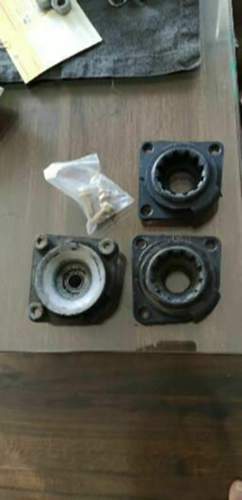

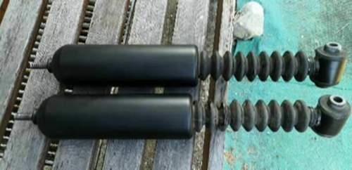

B. Nivomaten sehen ganz anders aus als "normale" Stossdämpfer (unterer Druckkorpus ist dicker).
C. Nivomaten benötigen Auflagen-Lager(Dom)schalen aus Metall. Kann man im Kofferraum oberhalb des Radhauses unter dem Teppich sehen...
Siehe Foto Nivomat und Domlager Metall vs. Kunststoff für "normale" Stossdämpfer.

D. Nivomaten sind nicht elektronisch geregelt.
E. Nivomaten liegen preislich über 300,- €/Stk. siehe z. B. Angebote z. Zt. AutoDoc
Nivomat® Textquelle ZF
Der Nivomat® wird anstelle eines konventionellen Dämpfers in die Hinterachse eingebaut. Vollautomatisch und ohne zusätzliche Elektronik pumpt das Kompaktgerät das Fahrzeug bereits nach wenigen Metern Fahrt wieder auf die optimale Höhe.
