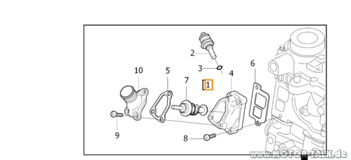

Könnt ihr mir bitte noch mitteilen wo der thermostat sitzt?
Sieht man doch auf dem Bild meiner ersten Antwort.
Den Thermostat habe sogar ich vor 2 Monaten erneuern können. Wasser ablassen vorher war nicht nötig. Gekauft habe ich den neuen Thermostat bei polar parts; es ist sogar das Innengummi dabei, das hätte ich nicht mal dazu bestellen sollen.

Themenstarteram 12. Dezember 2016 um 12:13
Sorry t5-power.
Das bild war so klein, dass ist mit nicht aufgefallen.
Gibts den thermostat im nachbau oder nur original?
Gibt es sowohl als auch.
Das Originalteil kostet auch nur 15-20 Euro.

Mein Volvo Händler und meine 2 Teilehändler haben nur das ganze Gehäuse. Kostenpunkt 80 euro aufwärts.
Ja,ist ein Servicekit bei Volvo.
Dann beim "Freien" bestellen.
Themenstarteram 12. Dezember 2016 um 14:39
Beim Freien kostets ebenso 80,-- .......
Das ist das falsche Thermostat, das passt beim D5 nicht!
Du brauchst TH35991 von Gates.
Und nicht von Beispielabbildungen bei EBay irritieren lassen.
