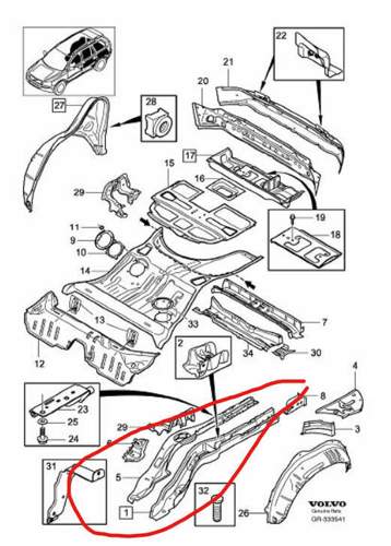

ich habe gestern leider festgestellt das "Konsole, Aufhängung Fahrwerk Hinterachse links" (lt. Skandix) komplett durchgerostet ist. Habe Bilder angehängt.
Die Frage ist, gibt es eine Reparaturanleitung oder Tipps / Hinweise für den Tausch?
Kann ich dieses Teil einfach herunterschrauben und tauschen?
Habe leider nirgends etwas gefunden, auch Vida zeigt mir keine Anleitung wie man das tauschen kann.
Danke im Vorraus!
Viele Grüße!

Leider habe ich gerade gesehen das das Bauteil worauf diese Konsole montiert wird (nicht das Teil der Achse) auch seeehr rostig ist. Siehe Bild.
Glaube das lasse ich lieber eine Werkstatt machen, ich glaube das muss ich schweißen lassen. Oder so... Tauschen geht das soweit ich sehe nicht.

Ist das nicht der Hilfsrahmen? Also ich muss dir ehrlich sagen, schweißen ist keine Option. Wenn dann würde ich das Ding komplett tauschen, aber mitn schweißen machst Dir da keinen Gefallen.
Ich glaub nicht das das der Hilfsrahmen ist. Der Hilfsrahmen ist dahinter, der wurde letztes Jahr auch großteils erneuert. Das ist mehr so unter der hinteren fahrerseitigen Tür. Habs bei einem Internetbeispielbild eingezeichnet wo die Stelle ungefähr ist.
Screenshot-2021-11-07
Aber ist die Konsole nicht am Hilfsrahmen montiert? Siehe Teilekatalog Item 1
Ja genau, und auch an einem anderen Teil. Soweit ich sehe verbindet die Konsole den Hilfsrahmen mit dem ziemlich durchgerosteten Teil.
Hast schon im Katalog geschaut ob Du besagtes Teil findest? Oder ist das die Karosserie?
Habe geschaut, ich vermute das es "Frame rail left" ist, oder Karosserie. Muss morgen nochmals schauen und vergleichen.
Wenn das Karosserie ist wird das ein größerer Eingriff
