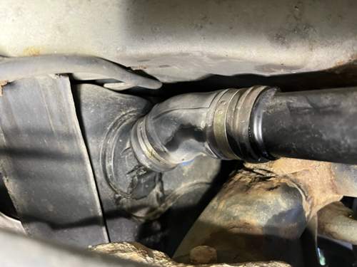

Mein XC90 roch ab und zu nach Benzin wenn man daneben stand. Jetzt ist mir beim Tanken aufgefallen das es im Bereich der Hinterachse Beifahrerseite tropft.
Habe den Wagen jetzt auf Auffahrtsrampen stehen und eine zweite Person mit einem Kanister nachtanken lassen.

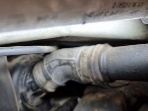

Es tropft an dem dicken Gummischlauch vor dem Tank.
Auf dem Bild kann man einen Tropfen erkennen, der weiße kurze Strich im Bild.
Jetzt meine Frage wie komme ich an die Stelle das ist ja alles eng über der Hinterachse.
Hat das schon einmal jemand gemacht? Bilder? Hoffe ich muss nicht die Hinterachse weg bauen (Vida sagt runter nehmen) , wäre eine heftige Nummer.

Das ist leider nicht der Tankgeber bzw. dessen Umgebung, sondern ein Riss im seitlichen Füllschlauch (vom Einfüllrohr in den Tank).
Ich meine, dass die Tankzuleitung an der HA beim XC90 ganz ähnlich aufgebaut ist wie beim V70.
Komplexer wird es, wenn dein XC90 ein AWD ist. Oder ist es ein FWD?
Wenn du ne Bühne oder eine Grube hast,gelingt dir der Wechsel des plastik/Gummischlauch auch ohne irgendwelche anderen Teile abzubauen.Ist mit viel fluchen verbunden,weil es wirklich schlecht zugänglich ist,aber es ist möglich.

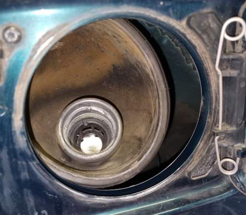

Das geht beim XC90 eigentlich ganz einfach. Auffahrrampen und nicht ganz voller Tank sind ausreichend. Ich hab oben am Tankdeckel den Einfüllstutzen gelöst, dann ist das ganze etwas beweglicher.
@dennis223051 schrieb am 6. Oktober 2024 um 00:02:09 Uhr:

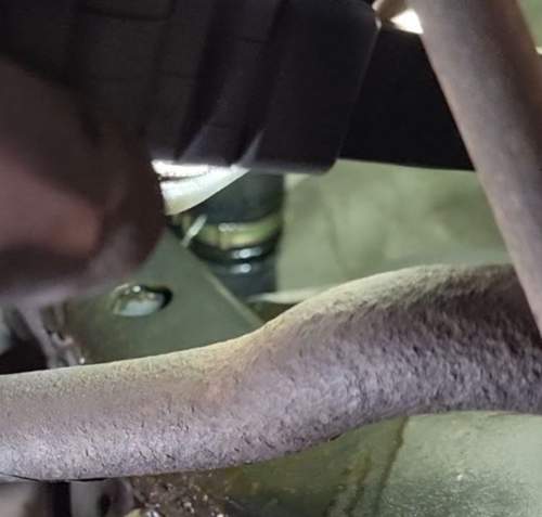

Danke für die Info, ich werde das Ersatzrad mal ablassen, weil so einen guten Blick wie auf Deinem ersten Bild hatte ich gestern nicht. Ist das auch ein AWD? Wenn ja, bin ich zuversichtlich anhand Deines Bildes.
Ja, ist ein AWD. Ein Reserverad habe ich nicht, da kannst du dich praktisch drunter setzen ;-)

Ja,letztes Jahr erst.Während mein Kollege sich der vorderen Bremsen und der vorderen Querlenker annahm,wechselte ich den Schlauch.Weil man ne anstrengende Zwangshaltung beim wechseln einnehmen muss,kann man immer nur wenige Minuten am Stück arbeiten.Schlauch komplett durch geschnitten,mit Hilfe einer langen Nussverlängerung eine Schlauchschelle runter geschlagen, anschließend hat man Platz die andere Schelle mit ner Zange zu lösen und runter zu nehmen.Neuen Schlauch mit säurefreien Fett innen etwas glitschig machen und zusammen mit den Schellen drauf fummeln.Schlauchschellen fest ziehen.Und fluchen nicht vergessen!

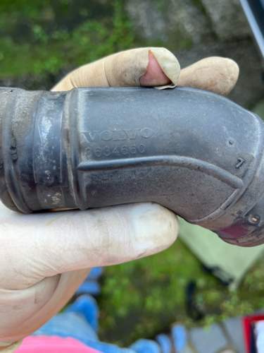

Hallo Zusammen, dank Eurer aufbauenden Worte mit Bilder unterlegt habe ich mich am vergangenen Samstag ans Werk gemacht. Auto auf die Auffahrtsrampen gefahren, Ersatzrad abgelassen und schon sah die Sache besser aus. Den Spannring oben am Tankstutzen gelöst damit das Ganze dann unten beweglicher wird. Mit einem langen Schlitzschraubendreher die org. Schellen gelöst und am Rohr vom Einfüllstutzen gezogen. Schlauch raus, alles etwas gereinigt, neuen Schlauch mit etwas Silikonfett innen eingerieben aufgesteckt, Schlauchschellen (die ich vorher schon auf den Schlauch geschoben hatte) an die richtige Stelle geschoben und passend hingedreht. Mit doppelter Verlängerung und 7er Nuss Schellen angezogen, Tankstutzen befestigt zwei - drei Kabelbinder an Tankrohr und Entlüftungsschlauch erneuert, Ersatzrad montiert ..................... fertig.
Nach ca. 2 Stunden war alle fertig, geflucht hatte ich nur einmal, hatte mir den Kopf an der AHK angeschlagen :-)
