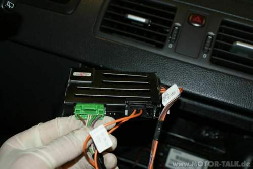

Hallo Vamos-ES,
ja stimmt die Komponenten sind verstreut...
Also der Verstärker ist unter dem Beifahrersitz, der Tuner unter dem Dach (Hinten), CD / CD-Wechsler in der Mittelkonsole.
Also was brauchst Du um das Radio zu wechseln:
http://incartec.co.uk/volvo/2258/1036/2070/radio/Browser.aspx
1. Volvo XC90 Radio Facia Double Din kit (50-860)
2. VOLVO XC90 CANbus Interface (39-VOL-UNI)
4. Volvo XC90 (03-07) amplifier bypass cable (20-307)
5. Volvo XC90 roof antenna to male din plug (21-148)
6. Antenna extension 6 Metre (21-009)
8. Radio
Also fangen wir mal an:
1. Die Batterie abklemmen (- Pol)
2. Das Radio/Bedienteil in der Mittelkonsole ausbauen
3. Den CD-Player / CD-Wechsler beim Volvo abmelden (kostet ca. €25)

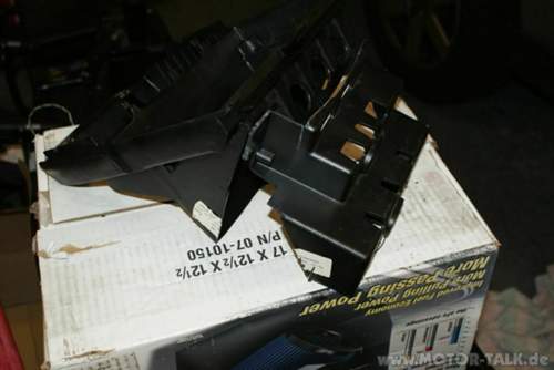

4. Das Radio so ausbauen das nur noch der Display übrig bleibt (siehe Anhang) - dieser Display wird zum schluss irgenwo in der Mittelkonsole verstaut
5. Das Gehäuse wo das Radio rein kommt musst du bearbeiten (siehe Anhang) ansonsten passt das neue Radio nicht rein
6. Die 3 oder 4 Schrauben vom Verstärker (unter dem Sitz) aufschrauben und den Grauen Stecker (für Strom) + den Grünen hohen Stecker (für die Lautsprecher) abstecken
7. Das Adapter Kabel No.4 dazwischen stecken und nach oben zur Mittelkonsole verlegen
Jetzt kommt das mit der Antenne...also es gibt zwei möglichkeiten:
1. Mann nimmt diesen Adapter (No.5) und Verlängert es mit der No.6 bis zur Mittelkonsole (ich weiss aber leider nicht wie mann das genau machen muss)
2. Externe Antenne einbauen
8. Um die Lenkradfernbedienung verwenden zu können, muss man den CanBus Adapter (No2) mit den Kabeln verbinden/Löten (Du musst dich selber schlau machen was mann genau machen muss, da ich momentan nur von Theorie reden kann)
Das ist alles :)
