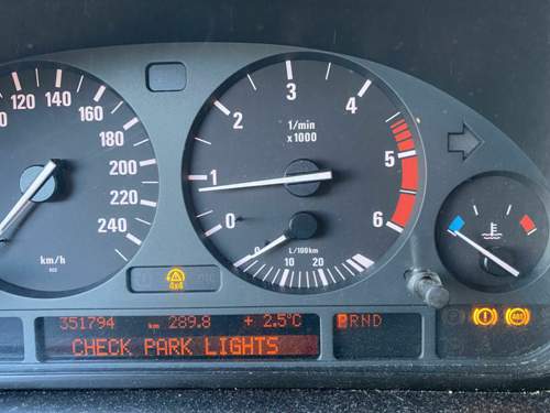

War diese Woche mit Tempomat und 130km/h auf der Autobahn unterwegs, als plötzlich ein Ruckeln zu spüren war und das 4x4 (Allrad), ABS und (!) aufgeleuchtet haben. Auto hat dabei abgebremst und den Tempomat ausgeschaltet.
Bin dann nach ca 1 km stehen geblieben und mit dem LKW vom Öamtc zur Werkstatt gebracht worden.
Da meinen sie jetzt: „Verteilergetriebe der Hinterachse kaputt“ Reparatur mit Neuteilen mehrere Tausend €, hat somit keinen Sinn. Ich soll am besten das Auto wegwerfen bzw verkaufen.
War aber immer sehr zufrieden damit und gebe es deshalb eigentlich nur ungern her.
Vielleicht lässt sich ja doch noch was retten.
Hab vom Stellmoter des VGT gelesen, ABS Sensor, usw.
Auto fährt eigentlich noch normal, hat nur ein bisschen weniger Power, liegt aber wahrscheinlich am fehlenden Allrad…. ??
In letzter Zeit hatte ich auch immer öfters ein dumpfes „knacken“ bzw. ein komisches Geräusch, wie wenn sich ein Zahnrad zerlegt. Das trat aber nur beim umdrehen/einparken usw. auf. Beispielsweise bei eingeschlagenen Rädern wenn ich rückwärts einparke, nach dem stehenbleiben - bei der Fahrt zuvor nichts. Vielleicht kam auch das vom VGT?
Mehrere Werkstätten inkl Öamtc haben da nix lokalisieren können. ??
Vielleicht hat ja wer von euch einen Tipp für mich. Danke an alle!

Erster Tipp ist der lenkwinkelsensor der über den Pedalen sitzt ist defekt, zweiter Tipp der Stellmotor bzw. Kunststoff Zahnrad im Verteilergetriebe, das müsste mit dem Diagnoselaptop auszulesen sein und alle Fehler hier beschreiben, im schlimmsten falle wäre es das VTG selbst.
Guten Morgen, schließe mich da @eugen520 an, allerdings, da Du von einem dumpfen Knacken sprichst, würde ich die Reihenfolge ändern.
Erst den Stellmotor vom VTG, das Zahnrad ist durch!
Btw das Hinterachsdiff hat keinen Diagnosepunkt, und dann würde das Auto gar nicht fahren, oder Du müsstest permanent gegenlenken, wenn nur ein Rad treibt.
Ich würde mir direkt den Stellmotor bestellen, kostet nicht mehr die Welt, kann man auf Auffahrrampen selbst wechseln. Womit machst Du Diagnose?
Um den Stellmotor und den Klassierwiderstand zu resetten, brauchst Du Rheingold oder INPA.

Doch was nützt dir das Wissen nun? Was du brauchst ist jemand, der das System kennt und versteht. Dem du mal 1-2h Stunden für eine ordentliche Diagnose bezahlst.
Ein guter Freund welcher bei BMW arbeitet hat dies heute leider bestätigt, mit deren eigenen Diagnosetool. Außerdem ist anscheinend auch das Steuergerät vom VTG defekt. Müsste ich also ebenfalls tauschen.
Dein Freund scheint wohl nicht jeniger welcher zu sein. Das XDrive ist elektrisch, durch den defekten Drehraten(ABS)-Sensor ausgefallen. Die ihm angezeigten Fehler in der Kommunikation der Steuergeräte sind eine Folge dessen. Allein dies "kann" schon die gespürte Reaktion auf der Autobahn verursacht haben.
Als erstes würde ich mal den ABS Sensor wechseln um das XDrive elektrisch wieder fit zu machen. Danach kann man sagen ob das VTG Steuergerät defekt ist! (was ich nicht glaube). Ob der Stellmotor elektrisch defekt ist, hört man unter dem Auto, wenn man die Zündung einschaltet, das sich dieser dann initialisiert und zum Actuatoring anstellt. Von Außen zu prüfen wäre dann noch die Verzahnung der vorderen Kardanwelle am VTG. Dies könnte durchaus das Knacken beim Rangieren verursacht haben, da sich die Drehrichtung der Welle ändert. Um das Plastikzahnrad im Stellmotor richtig zu prüfen muss man diesen zerlegen. Und die Innereien des VTGs lassen sich durch die Ölfüllbohrung endoskopieren um sich einen groben Überblick zu verschaffen.
