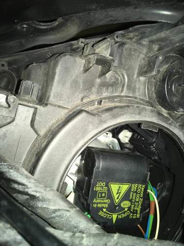

Lampenwechsel:
Der Wechsel der Xenon-Brenner ist eine fummelige Arbeit,
Die Vorgehensweise wie in Arbeitsanweisung AR82.10-P-1201T beschrieben.
Zusätzliche Tricks und Besonderheiten:
- Beim Zündgerät müssen die Aufnahmen für die Nasen an der Xenon Lampe passen (manchmal verdrehen sich die Nuten in den eingerasteten Zustand. Dann können die Nasen der „Xenon-Birne“ nicht aufgenommen werden…
- Die Nasen der Xenonbirne müssen waagrecht sein, dann passen die Aussparungen am Sockel der Birne in die Fassung am Scheinwerfer.
- Bei meiner Xenonbirne war dann der Schriftzug oben.
- Die Birne wird von der Haltefeder nur fixiert, damit das Zündgerät besser aufgesetzt werden kann, der Pfeil zeigt im geschlossenen Zustand auf 6 Uhr (Bild), im geöffneten auf etwa zw. 4 und 5 Uhr.
Beim letzten Lampenwechsel ist die Halte-Klammer für die Xenon-Birne ganz abgegangen. Sie wird eigentlich vom Zünder gehalten, der mit 4 Nasen eingesetzt wird und dann um 1/8tel-Drehung im Uhrzeigersinn gedreht wird.
Habe dann die Birne in der richtigen Position ganz locker auf den Zünder gesetzt und das ganze zusammen eingesetzt und durch 1/8-Drehung im Uhrzeigersinn verriegelt – mal sehen, wie lange es hält…
Dabei wird auch die Birne im Inneren mitgedreht und verriegelt. Von den Nuten und den Aufnahmen im Zünder hatte ich oben gesprochen.
