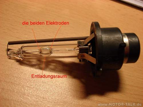

Also die Xenonlampe, wie du sie nennst ist quasi der Brenner, welcher halt teurer als eine H4 / H7 Birne ist, die Funktion ist, dass zwei Elektroden eine hohe Spannung führen, diese in einem Entladungsraum mit Gas gefülltem Raum, auf einander überspringen, also eine Lichtbogen bilden, welcher dann halt leuchtet. Schaue dir mal nen Brenner an (siehe Anhang), dann solltest du wissen warum er nicht 10 Euro kostet wie ein normales Halogenleuchtmittel! Bei eBay findest du dort teilweise morgen Brenner von Philips für unter 50 Euro das Stück, Noname auch für 20 Euro, was noch ok ist, ob die was taugen keine Ahnung!
Wenn ein Brennertausch nichts bringt kannst du mal die Steuergeräte wenn man die so genau nennt, tauschen, ich glaube sowas kommt immer in den Beiträgen dazu, ich kenne mich damit auch nicht so gut aus, da ich noch keine Xenons habe. Auch hoffe ich dass ich die Technik richtig erklärt habe, E-Technik ist nicht meine Welt!
