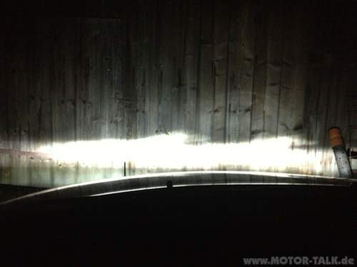

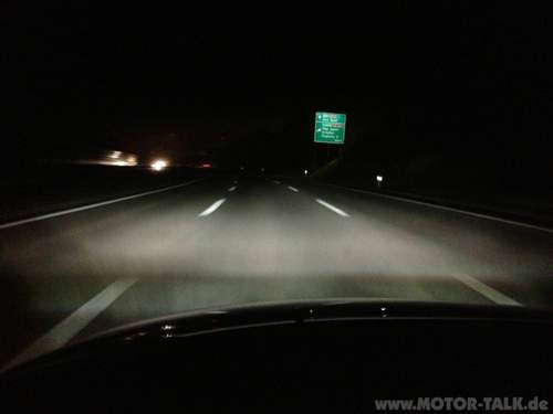

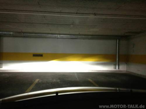

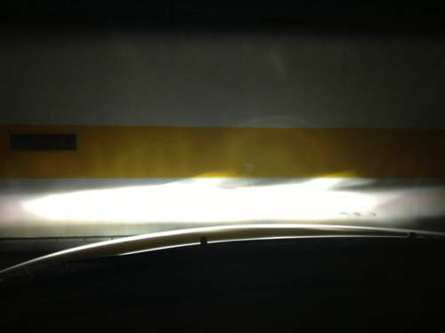

Ich habe übrigens das gleiche Phänomen nach dem Tausch meiner Brenner : komisches "Lichtbild" auf der Fahrbahn und speziell rechts irgendwie ganz komisch.
Auch bei mir konnte ich die Brenner nicht mehr durchs Drehen "einrasten".
