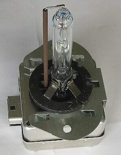

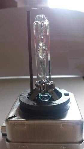

Im Grunde kann man den Brenner schon Austauschen, ist aber nicht zu empfehlen. Es gibt da einiges zu beachten.
Woher weisst du überhaupt dass der Brenner defekt ist? Ich gehe mal eher davon aus, dass dein Leistungsteil (Steuerteil) den Geist aufgegeben hat. Die Brenner an sich, gehen eher seltenst kaputt.
Alleie aus diesem Grund - Werkstatt
Horst
Ist eigentlich nicht das Problem.
Weiß nicht was du für einen hast, der Focus hat D1S drin. Leuchtmittel und Zündmodul ist ein Teil.
- Scheinwerfer ausbauen
- Deckel ab
- die zwei Schrauben raus
- Stecker abziehen
Einbau in umgekehrter Reihenfolge
Anschließend Scheinwerfereinstellung in der Werkstatt überprüfen lassen.

Ich möchte den Fehler vorerst selbst beheben.
Um Herauszufinden ob das Steuerteil oder der Brenner defekt ist, habe ich mir überlegt das ich den funktionierenden Brenner der linken Seite ausbaue und in die rechte Seite einsetze.
Und schaue dann ob der Scheinwerfer nun leuchtet.
Was hält ihr davon?

Falls der Brenner defekt sein sollte, funktioniert er entweder garnicht mehr, oder leuchtet stark verfärbt.
Bei meinem 2004er Max musste ich das Vorschaltgerät drehen und dann abziehen. Anschließend habe ich den Brenner entnommen und durch einen neuen ersetzt. Ist alles garkein Problem. Das einzige was du evtl. beachten könntest, wäre die Batterie abzuklemmen, aber ob das unbedingt sein muss kann ich nicht sagen - ich habs so gemacht.

also meine xenon (2006) sind so, dass beim einschalten des fernilchtes, sowie beim betätigen der lichthupe die beiden "mittleren" oder "inneren" scheinwerfer angehen. die sind, wie auch schon vorher gepostet wurde, normale halogen teile. der xenon brenner selbst klappt nur bei eingeschaltetem fernlich die blende weg um den ausleuchtbereich zu vergrößern.
also denke ich, dass wenn bei dir der xenonscheinwerfer überhaupt nicht brennt, hat er zumindest einen tilt. ob nun der brenner selbst oder das steuergerät kannst du natürlich mit tauschen des brenners herausfinden. scheinwerfer ausbauen und ihn so öffnen das du den brenner entnehmen kannst ist keine zauberei. das man im scheinwerfer nicht herumfummeln sollte wie ein 5jähriger in der keksdose ist auch logisch. beim zusammenbau dann noch ordentlich arbeiten damit die dichtungen wieder dort sind wo sie hin gehören und die show ist auch schon vorbei. ist ja nicht so das die werkstattjungs sich einen schutzanzug anziehen um die arbeit zu machen.....
