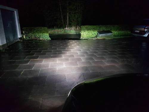

Welche Cool Blue hast du genommen? weil es gibt die ja mit 5500 und 6000k
sind die mit 5.500K, mal gucken wie die aussehen, wenn ich nachher dran denke, und hermes auch heute liefert, mache ich später mal ein foto :)
@BloodieX schrieb am 4. Mai 2017 um 12:59:25 Uhr:
Ok super danke würde mich auch interessieren wie die aussehen weil meine werden ja früher oder später auch mal ausfallen.
jupp, kein problem, aber die müssen ja eh erstmal einbrennen ;)
