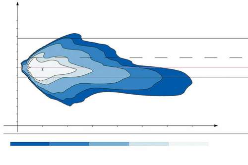

Nachfolgend fasse ich zusammen, was ich zum Thema bisher in den Foren gelesen habe. Vielleicht hat der eine oder andere noch bessere Informationen.
Werksseitig werden die neuen, sehr hellen Halogenlampen von VW nicht eingebaut, möglicherweise wegen der relativ kurzen Haltbarkeit und um keine günstige Alternative zur Option Xenon-Licht anzubieten. Käufer der neuen Halogenlampen sind von dem fantastischen Licht aber durchweg begeistert. Manche waren wegen hohem Preis und kurzer Haltbarkeit weniger angetan.
Bei Kosten ab €14,-- für 2 Stück (im Internet, mit Versand) ist der Preis inzwischen attraktiv; früher waren das so um die €60,--. Den Austausch der Birnchen kann man offenbar in 2 Minuten selbst erledigen (Forumbericht). Die Haltbarkeit ist mit 180 Stunden gegenüber 580 Stunden bei Standard H7 Birnen tatsächlich erheblich verkürzt - bei Verwendung dieser Leuchtmittel auch als Tagfahrlicht ungeeignet. In allen anderen Fällen eine tolle Alternative zu Xenon Licht.
Zur Lichtstärke habe ich bisher Folgendes gefunden:
Normale Halogenlampen (H7) sollten 1350 lm (Lumen) abgeben, meistens ist es aber weniger; schlechte Lampen aus dem Baumarkt kommen nur auf 800 lm. Zur besseren Unterscheidung nenne ich die superhellen Halogenleuchten hier einfach einmal H11 und das ist wohl eher nicht die offizielle Bezeichnung. Jedenfalls liegt z.B. die H11 Bosch Plus 90 bei 1500 lm, die H11 Philips X-treme Power bei 1600lm.
Vermutlich sind in jedem Scheinwerfer des Tiguan zwei Halogenleuchten verbaut, für Abblendlicht und für Fernlicht. Mit den H11 erreicht man dann im Neuzustand eine Lichtausbeute von etwa 1500 - 1600 Lumen je H11 Birne. Wenn man das Fernlicht einschaltet, addieren sich die Werte aus Fern - und Abblendlicht zu 3000 - 3200 Lumen. Zum Ende der Lebensdauer der H11 Lampen (nach 180 Stunden) geht die Lichtleistung auf ca. 80% zurück. Verbleiben also 1200 - 1280 Lumen bei Abblendlicht und 2400 – 2560 Lumen bei Fernlicht, mehr als beim Bi-Xenon-Licht nach 500 Betriebsstunden. Klar, die H11 Birnchen müssen öfter gewechselt werden, allerdings preislich zu einem Pappenstil bei heutzutage etwa €30 für 4 Birnchen.
Zum Vergleich: Das Bi-Xenon erreicht bei Abblendlicht 1600 Lumen, bei Fernlicht 3200 Lumen im Neuzustand. Nach ca. 500 Betriebsstunden ist es allerdings auf ca. 1000 Lumen bei Abblendlicht und auf ca. 2000 Lumen bei Fernlicht gesunken. Die Lebensdauer der Bi-Xenonlampen liegt bei etwa 2000 Stunden. Für neue Bi-Xenon-Brenner hat ein Poster bei seinem VW EOS €1.250,- berappt. Das geht in’s Geld, nicht nur bei der Erstanschaffung.

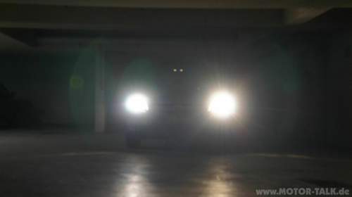

Also auch ich persönlich finde, dass bei Leuchtweite und Leuchtstärke zwischen Xenon und H7 ein deutlicher Unterschied besteht, besonders bei nächtlichen Fahrten auf regennasser Fahrbahn.
Als ich abends einmal aus dem Skoda Octavia RS meines Freundes (mit Xenon) auf meinen Tiguan (mit H7) umstieg, habe ich mich doch glatt gefragt, warum der Lichtsensor das Licht denn nicht einschaltet :D :D :D
Seitdem habe ich Osram Nightbreaker Plus drin, und diese stellen die serienmäßigen Funzeln in den Schatten, kommen aber letztlich bei der Leuchtstärke gegenüber Xenon nicht mit.
Dennoch sind sie eine Empfehlung wert, Leuchtstärke, Leuchtweite und Farbtemperatur (mehr ins reinweiße ohne den Xenon-Effekt) sind deutlich besser als bei den Serienbirnen (die +90% sind natürlich werbewirksamer Schwachsinn). Auch die Haltbarkeit ist entgegen vieler Kundenbewertungen bei Amazon bis jetzt unbedenklich. Ich habe sie jetzt seit einem Jahr und etwa 18.000 km drin.
