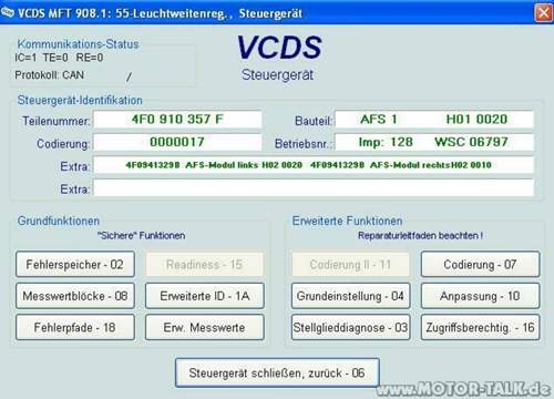

Xenon nachgerüstet keine alwr
hallo
ich habe mir bi-xenon mit afs 1 nachgerüstet (vorher halogen) der kabelsatz ist von kufatec ohne jegliche beschreibung naja das war nicht weiter das problem.nun aber zum problem. ich kann die alwr nicht codieren das stg steht auf a4 codierung 19 ich muss auf codierung 16 es kommt immer codierung zurückgewiesen ich kann auch das kombi nicht auf bi-xenon mit kurvenlicht stellen bei +64 kommt auch codierung zurückgewiesen.was kann denn das sein.im fehlerspeich vom alwr steht noch fehler 02071 lokaler datenbus 004 kein signal/kommunikation
hat das alwr einen komponentenschutz oder ist es vieleicht das falsche ? kufatec hat mir ein 4f0 910 357 c geschickt laut etos sollte es für meinen bj 2006 doch eigentlich ein 4f0 910 357 e sein ?
so die geschichte hat nun doch noch ein happy end :)
ich hab heut den steppermotor fürs kurvenlicht aus den scheinwerfer operiert hat gefühlte drei stunden gedauert bis ich die zwei schrauben raus hatte mit zahnarztspiegel (hier ein kleinen danke an meine frau:) ) und 3mal überkopf finger und rücken brechen.aber alles wird gut denn man kann den motor sogar auseinandernehmen (welch ein wunder)und siehe da die spulenanschlüsse hatten einfach keinen kontakt,die sind original bloß so komisch aufgedrückt wie bei ner lsa leiste also lötkolben angeheizt ,angelötet und alles wieder zusammengebaut...
siehe da es funktioniert keine fehler mehr.nun nur noch die scheinwerfer einstellen und alles ist schick.;)
32 Antworten
Das AFS-Steuergerät kann die Kurvenlicht-Leistungsmodule nicht ansprechen. In so einem Fall wird jede Codierung zurückgewiesen.
Deckt sich auch mit dem lokalen Datenbusfehler.
Wenn du dir den Scan anschaust, wirst du mit ziemlicher Sicherheit feststellen, daß die Teilenummern von den Leistungsmodulen nicht angezeigt werden.
Kann verschiedene Gründe haben. Kein Zündplus am Leistungsmodul, keine Masse etc.
Es kann auch sein, daß du einfach inkompatible Leistungsmodule verbaut hast. Welche Teilenummer haben die Leistungsmodule?
4F0 910 357 C ist ok. Daran liegt es nicht.

Adresse 55: Leuchtweitenreg. Labeldatei: RKS\4F0-910-357.lbl
Teilenummer SW: 4F0 910 357 C HW: 4F0 907 357 C
Bauteil: AFS 1 H01 0020
Revision: 00000001 Seriennummer:
Codierung: 0000019
Betriebsnr.: WSC 03654 128 56563
Teilenummer: NOSUBSYSTEM
Bauteil: AFS-Modul links
Bauteil: AFS-Modul rechts
2 Fehler gefunden:
01539 - Scheinwerfer wurden nicht justiert
005 - keine oder falsche Grundeinstellung/Adaption - Warnleuchte EIN
Umgebungsbedingungen:
Fehlerstatus: 11100101
Fehlerpriorität: 2
Fehlerhäufigkeit: 1
Verlernzähler: 40
Zeitangabe: 0
02071 - Lokaler Datenbus
004 - kein Signal/Kommunikation - Warnleuchte EIN
Fehlerstatus: 11100100
Fehlerpriorität: 2
Fehlerhäufigkeit: 1
Verlernzähler: 40
Zeitangabe: 0

Wie du siehst ... Teilenummer: NOSUBSYSTEM
Es wäre gut, wenn du mal die Teilenummern von den Leistungsmodulen ablesen könntest.
Wenn die stimmen, dann ist es Stromversorgung oder die Licht-CAN Verbindung. Also nachmessen, daß am richtigen Scheinwerfer-Pin (Pin 14 - Masse, Pin 4 Zündplus, Pin 1/2 CAN -> AFS Pin 18/19) die richtigen Signale anliegen.
Kai
aha das ist ja schon mal n anhaltspunkt
mich hat auch schon gewundert was das nosub bedeutet da sollte dann quasi die teilenummer vom kurvenlicht stg am sw stehen...dann werd ich nochmal die verkabelung checken. mit den nummer wird schwierig weil die werkstatt heut die front wieder zusammenbastenl wollte...
aber müsste ich dazu nicht erstmal das alwr stg auf a6 codieren können?
Nein, es lässt sie erst codieren, wenn es mit den Leistungsmodulen kommunizieren kann. (sie tauchen dann auch im Scan auf)
Der Sub-CAN Bus muss erst funktionieren und es müssen Leistungsmodule dranhängen, die die umcodierung vom AFS-Steuergerät auch akzeptieren.

Und die Leistungsmodule hast du auch mit Masse und Zündplus versehen?
Wenn ja, dann fällt mir dazu nur noch ein, daß es gut wäre die Teilenummern von den Leistungsmodulen zu wissen. Wenn die nicht stimmen, dann äußert sich das auch in so einem Verhalten.
eigentlich habe ich alles kontrolliert. mit den nummern ist das ein problem weil schon wieder alles zusammengebaut.auf dem einen scheinwerfer war auch kein aufkleber mehr drauf und der andere war total zerkratzt. wie musste die teilenummer denn lauten ? vieleicht kann ich ja noch etwas entziffern.kann man auf dem licht bus mal ne spannung messen?was sollte da anliegen?
Nein, Spannung kann man nicht messen, da die Datenübertragung digital läuft. Siehe hier.
Habe heute aber Kurvenlicht bei jemandem nachgerüstet. Man kann definitiv die nicht-AFS Verkabelung benutzen. Zwei Adern habe ich für Zündplus zu den Leistungsmodulen verwendet und weitere zwei Adern zu jedem Scheinwerfer Y-förmig vom AFS Steuergerät zu den Leistungsmodulen für den CAN Bus.
Hat direkt einwandfrei funktioniert. Beide Leistungsmodule im Scan. Codiert, Licht Grundeinstellung - fertig.
Wie gesagt. Wichtig ist, daß die Leistungsmodule stimmen. Im Zweifelsfall 4F0 Teilenummer-Leistungsmodule auftreiben und an den Scheinwerfer montieren. Dann sollte das auch fluppen.
