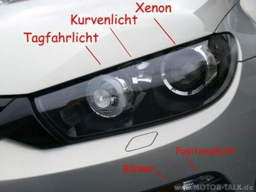

Hallo, habe mich so eben hier registriert und naja habe noch ein Paar Schwierigkeiten mich zu recht zu finden, da ich noch nie in irgendeinem Forum war.... Deshalb bitte nicht böse sein falls das Thema hier nicht reinpasst oder sonst was falsch gemacht worden ist.
Also ich habe mich mal durchgelesen zum Thema Xenon Nachrüsten, aber keine genauen Antworten gefunden für meinen Fall. Ich möchte gerne meine Halogen durch Xenon ersetzen. Habe bei dem Kauf gedacht das die Unterschiede zwischen den beiden Scheinwerfern marginal in der Ausleutung etc. wären, dem ist aber leider nicht so... .
Ich fahre fast oft lange Autobahnstrecken (beruflich), besonders abends, und da fände ich die Xenon Scheinwerfer sehr gut, vor allem wegen der Ausleuchtung etc. .

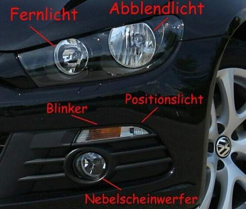

Also ich habe wie bereits gesagt Halogenleuchten ohne SRA ,aber nebelscheinwerfer. Modelljahr ist meiner 2010. So kann mir bitte einer helfen was ich genau brauche (exklusive Montage) für die Nachrüstung? Wäre sehr nett, wenn man eine detaillierte Liste oder so zusammenstellen könnte mit ALLEN notwendigen Teilen von der Schraube bis zum Scheinwerfer .
Dass ich evtl. eine neue Stoßstange mit Aussparungen für die SRA brauche habe ich mir shcon gedacht wg. TÜV. Bordnetzsteuergerät weiß ich nicht, Gasentladungslampen bestimmt, die nötigen Kabel, Brenner, Scheinwerfer natürlich.
Für Teilenummern und weitere Tipps wäre Ich sehr dankbar.

herzlich willkommen hier im Forum. Aber unter der Suche findet man eine Menge zum Thema Xenon. Habe dir mal ein Teil kopiert. Das du die NSW schon hast benötigst du auch kein anderes Steuergerät.
Du brauchst für die Scheinwerfer folgende Teile:
1x Bi-Xenon Scheinwerfer Set (rechts und links) Valeo 043658 und 043659
2x Vorschalt-Steuergeräte Valeo 043731
2x Xenon Brenner mit D1S Sockel Z.B. Philips
Für die Verkabelung:
1x Alwr (Automatische Leuchtenweitregulierung) inkl. Kabel und Adapter
1x Lichtscheilter ohne mauelle Leuchtenweitregulierung
1x Stoßstange mit SRA- Löchern ( mit etwas geschickt kannst du die selbst raus schneiden da die SRA auf der Rückseite der Stoßstange immer siehst wo sie raus kommt ich vermutet auch das diese Stelle so eine Art Sollbruchstelle ist da VW nicht nur wegen den Löcher eine komplette neue Form bauen)
1X Scheinwerfer Reinigungsanlage (genaue Teileliste habe ich leider nicht.)
Aber es wird wohl doch sehr teuer da du ja nicht mal die SRA. Hättest die 1200 Euro ab Werk wohl doch besser investieren sollen.
