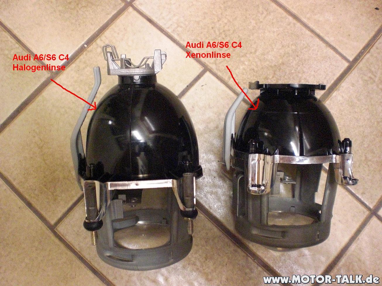

Von dem kit würde ich die Finger lassen. In eine H1 Fassung einen Xenonbrenner einbauen ist auch nur eine Bastelei und verboten. Da kann der Verkäufer schreiben was er will von wegen E1 Prüfnummer und so.
Denn, die Rückprojektionslinsen bei einer H1 Lampe haben eine ganz andere Blende für den Lichtkegel als die einer Lins von einem Xenonscheinwerfer. Das Lichtbild ist somit nicht das gleiche. Es blendet den Gegenverkehr.
Wenn legal dann nur Originale Xenonscheinwerfer vom C4. Das geht auch ohne SRA.

Hier mal die beiden Linsen im Vergleich.
m.f.g. Marco

Oha, der Unterschied ist doch gewaltig!
Ja gut, dann bleibt mir wohl nichts andres übrig als mir bei Gelegenheit Originale Xenon Scheinwerfer zu holen!

Die beiden Linsen wie auf den Bilder zu sehen sind beide von C4 udn passen auch untereinander in die selben Scheinwerfergehäuse bzw in den selben Reflektor. Es muß also nicht unbedingt ein ganzer scheinwerfer sein sonder es würde acu die Linsen reichen.
Wichtig hierbei währe aber zu erwähnen das man für den Tüv die Streuscheiben der Xenonscheinwerfer anbaut die auch an an einen normalen Scheinwerfer passen.
