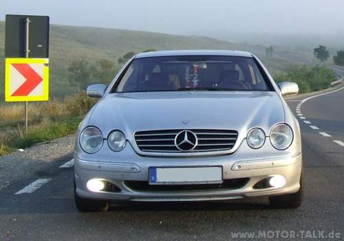

Du brauchst HID Xenon Kits mit CAN-Bus, also Kits, wo die Widerstände sozusagen integriert sind.....Die kits schauen genauso aus wie die normalen, nur irgendwo ist der Widerstand in Serie geschaltet (ist ein schwarzer Kasten, ca. 2x1x1cm), ansonsten ist alles identisch.
Ich hab im Moment bei mir Xenon in meine NSW eingebaut, mit so einen CAN-Bus Kit (für Check Control usw), und es gab nie probleme.
Habe noch ein Kit rumliegen (H7 4300K und HB4 4300K).
