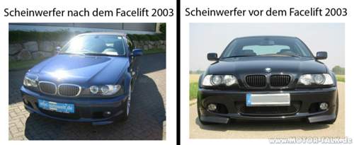

Nach dem Erstzulassungsdatum zu urteilen, müssten es Bi-Xenon-Scheinwerfer sein, da nach dem Facelift bei der Limo/Touring 2001 auch im Coupé und Cabrio Bi-Xenon-Scheinwerfer verbaut wurden. Nach dem Facelift der Coupés und Cabrios 2003 wurde dann lediglich die Form der Scheinwerfer anders und man konnte als extra Kurvenlicht bestellen.
Im Anhang sind die beiden Scheinwerferformen dargestellt.
Der große Unterschied der beiden sind die separaten Blinker im Vorfacelftmodell.
Wenn du also die links abgebildeten Scheinwerfer hast, dann hast du 100%-ig Bi-Xenon-Scheinwerfer.
