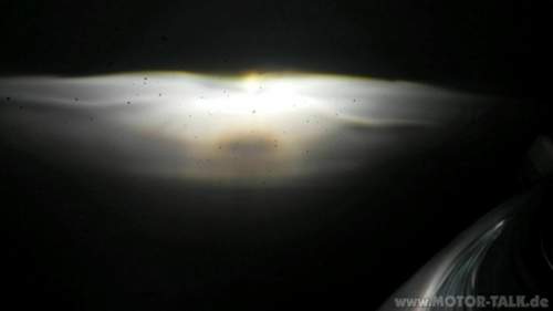

Soviel zur Vorgeschichte, jetzt zu den Problemen der Xenon-Scheinwerfer.
Im Dezember 2012 zeigten sich nach 10 Monaten deutlich sichtbare, dunkle Flecken im unteren Ausleuchtungsbereich beider Scheinwerfer. Mir fiel dies zum erstenmal auf, als die Scheinwerfer in eine Schneefläche leuchteten (siehe 2012er-Fotos). Daraufhin wurden beide Scheinwerfer inkl. Brenner komplett getauscht. Die Flecken waren weg.
Genau 10 Monate später, im Oktober 2013, zeigte sich mit den neuen Schweinwerfern genau das gleiche Fehlerbild. Bei eingeschaltetem Licht war wieder eine deutliche Trübung in den Frontlinsen zu sehen, die ständig stärker wurde (siehe 2013er-Fotos). Bei ausgeschaltetem Licht ist an den Frontlinsen nichts erkennbar. Es muss ein Bauteil im Inneren der Scheinwerfer betroffen sein. Dazu passt auch, dass sich die Flecken beim Einlenken mit dem Lichtkegel mitbewegen.
Diesmal wurde MB Berlin eingeschaltet. Alle sind völlig ratlos und sagen, dass sie das Problem nicht kennen!
Jetzt wurde der 3. Satz Scheinwerfer inkl. neuer Brenner eingebaut. Mal sehen wie lange die halten.
Ist Euch an Euren Fahrzeugen so etwas ähnliches aufgefallen?
Mir fehlt der Glaube, dass ausgerechnet mein Auto nach 2 Sätzen an Scheinwerfern das Einzige sein soll, bei dem dieses Problem aufgetreten ist.

Du bist nicht allein.........
Meinst Du das? (s. angehängte Bilder)
Wenn ich mir das so anschaue bist Du nicht der Einzige. Mein Fahrzeug ist gerade mal 1/2 Jahr alt.
Ich hab was dagegen Betatester der Mercedesjungs zu sein.
Ich hätte es allerdings erst gemerkt wenn die Flecken größer geworden wären. Deswegen an Dich lieber StingerDriver herzlichen Dank.

Themenstarteram 18. März 2014 um 9:21
Hallo Gorilla,
das ist genau das gleiche Fehlerbild. Willkommen im Club. :(
Der Fleck wird mit der Zeit immer größer und intensiver und dann auch bei der Fahrt als dunkler Bereich vor dem Auto deutlich sichtbar.
Am besten bei nächster Gelegenheit reklamieren und tauschen lassen.

Sy aber so sieht der Lichtkegel bei jedem ml w166 aus.. Hatte 3 zum vergleich...

Mein ML mit ILS hat es auch (EZ 7/2012, 26.000 km). Es ist mir erst jetzt aufgefallen weil ich aufgrund der Einträge hier mal vor einer weissen Wand gehalten habe, wo man es sehen kann. Ich habe aber auch das Gefühl, dass das Licht insgesamt schlechter ist als bei der Übernahme des Fahrzeugs.
Ja auch bei mir wars meinem eindruck nach auch besser anfangs nach übernahme..
Mejn peugeot mit xenon hat absolut kein blunder fleck...
Themenstarteram 23. März 2014 um 21:02
Die dunklen Flecken waren bei der Auslieferung nicht vorhanden. Nach dem ersten Tausch waren sie auch weg und kamen erst nach ca.10 Monaten wieder.
Jetzt wurden die Scheinwerfer nochmal komplett getauscht - die Flecken sind weg.
Die Werkstatt hatte extra zuerst nur die Brenner gewechselt und dabei festgestellt, dass es nicht die Brenner sind. Es ist ein Bauteil im Inneren des Scheinwerfers betroffen.
Themenstarteram 23. März 2014 um 22:08
Meine beiden W164 mit BiXenon hatten keine solchen Flecken. Unser Fiat mit BiXenon hat auch keine.
Also muss das irgendwie doch ein fehler sein mit system....was sagen die herren von mb dazu
