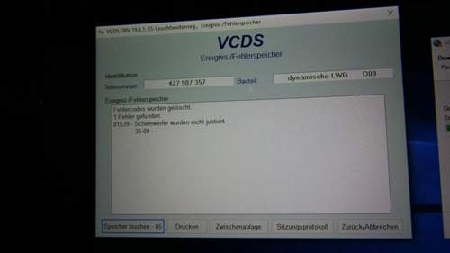

Hallo Leute,
ich hab ein Problem mit meinem Xenonlicht (kein Bi-Xenon).
Letztens gingen die Scheinwerfer während der Fahrt einfach nach oben und blieben leider auch dort.
Die passende gelbe Kontrollleuchte ging auch an.

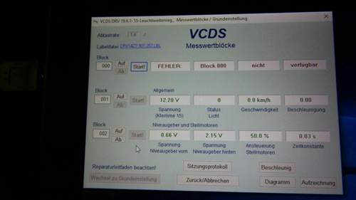

Nun habe ich ihn ausgelesen, siehe Fotos im Anhang. Das Justieren der Scheinwerfer geht auch nicht.
Gehe ich richtig in der Annahme das der genannte Geber defekt ist?
Oder "hakt" der gerne mal?
Danke und Gruß, Thomas

Hm... Die Geber sind jetzt nicht unbedingt eine bekannte Schwachstelle beim A4, aber die haengen halt unterm Auto am Fahrwerk und sind immer in Bewegung, sind immer ungeschuetzt den Wetterbedingungen ausgesetzt usw. Kann schon sein, dass sowas auch mal den Geist aufgibt. Wenn am Kabel oder am Stecker nix Auffaelliges zu sehen ist, liegts sicher am Sensor. Wenn sie dir neu zu teuer sind, schau mal beim Schrott, die muesste es zu Hauf gebraucht geben.

OK, probieren kann man es ja mal. Da ist halt ein Poti drin, also ein Schleifkontakt. Die können auch mal kaputt gehen. Kann auch ein Marder in ein Kabel gebissen haben...

So, eine Säuberung brachte keine Heilung.
Nun muss er neu...

In dem Sensor ist eine Art Poti das kaputt gehen kann. Dann kommen wirre Werte im Steuergerät an mit dem das Steuergerät nix anfangen kann und dann kommt der Fehler im Kombi.
So könnte es sein ;-)
Ja, so ist es. Oder eben gar keine Werte. Schleifkontakte nutzen sich halt irgendwann ab. Wenn da evtl. irgendwo noch ne kleine Undichtigkeit ist und Feuchtigkeit eindringt, geht das umso schneller.
