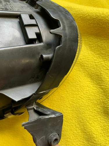

mein Schweinwerfer ist Opfer eines Parkschadens geworden und ich habe ihn erfolgreich ausgebaut.
Ich bin mir nicht mehr sicher ob es einer mit Kurvenlicht (ILS ist).
Er kommt aus einem W211 MOPF von 10/2016.
DIE ILS EInstellung im Menut ist mir nicht aufgefallen.
Wenn man einlenkt geht die untere betreffende NEbenleucht an.
Jetzt wollte ich mir einen Bi Xenon Scheinwerfer gebraucht holen, aber hat meiner Kurvenlicht?
Anbei 3 Bilder:
https://s12.directupload.net/images/user/210301/temp/4tcug92a.jpg
https://s18.directupload.net/images/user/210301/temp/eqt834r2.jpg
https://s12.directupload.net/images/user/210301/temp/6eacjngn.jpg
Ich hoffe ihr erkennt den Scheinwerfer.

Wenn die Nebelleuchte angeht beim abbiegen dann nennt sich das Abbiegelicht und hat nichts mit ILS zu tun... ILS hat dann auch Kurvenlicht.

Haben euch die Bilder vom Scheinwerfer geholfen, dass man sagen kann, es sind die normalen Bi-Xenon Scheinwerfer?
Gugg doch einfach die Teilenummer an.
Kostet neu beim Freundlichen 1250euro
Oder neu von Hellla derzeit knapp 500euro

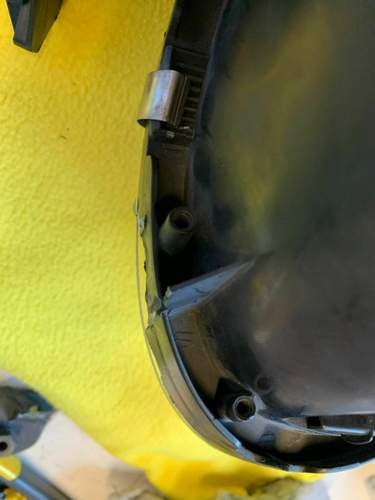

Auf dem Foto 2 sieht man eine Nummer A2118708826, die ist aber nur vom Steuergerät und bringt uns nicht weiter...
Wo kann ich die A... Nummer vom ganzen Scheinwerfer finden?
