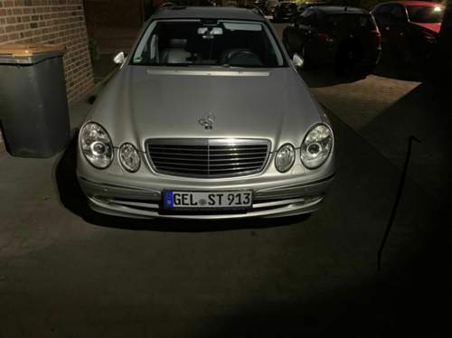

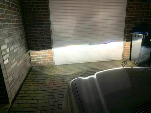

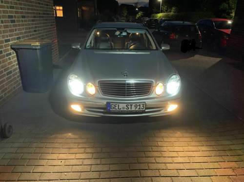

mein Schweinwerfer ist Opfer eines Parkschadens geworden und ich habe ihn erfolgreich ausgebaut.
Ich bin mir nicht mehr sicher ob es einer mit Kurvenlicht (ILS ist).
Er kommt aus einem W211 MOPF von 10/2016.
DIE ILS EInstellung im Menut ist mir nicht aufgefallen.
Wenn man einlenkt geht die untere betreffende NEbenleucht an.
Jetzt wollte ich mir einen Bi Xenon Scheinwerfer gebraucht holen, aber hat meiner Kurvenlicht?
Anbei 3 Bilder:
https://s12.directupload.net/images/user/210301/temp/4tcug92a.jpg
https://s18.directupload.net/images/user/210301/temp/eqt834r2.jpg
https://s12.directupload.net/images/user/210301/temp/6eacjngn.jpg
Ich hoffe ihr erkennt den Scheinwerfer.

Wenn die Nebelleuchte angeht beim abbiegen dann nennt sich das Abbiegelicht und hat nichts mit ILS zu tun... ILS hat dann auch Kurvenlicht.

Du meinst sicher 11/2006 und nicht 2016 oder?
Eine Neuauflage der Baureihe 211 ? :-)
@m-blaster , wenn du die FIN hier postest , kann dir das sicher jemand sagen

Muss ich sofort bestellen :-) mein Traum wird endlich wahr

Ja das Stimmt, das habe ich getestet.
Korrekt ist von 10/2006
Haben euch die Bilder vom Scheinwerfer geholfen, dass man sagen kann, es sind die normalen Bi-Xenon Scheinwerfer?
