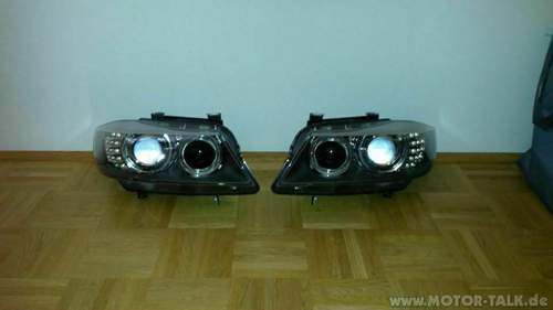

So endlich ein passendes Komplettset gefunden -> mit allen Leuchtmittel, Steuergeräte, LED Blinkermodule, Xenonbrenner.
Haben keine Beschädigung, sehen aus als wären sie maximal 5000km gelaufen.
500 EUR für Beide :D
Sind auf will-haben.at meistens gebraucht (und teils leicht beschädigt) für etwa 1000-1200 drin, so gesehen ein guter Kauf :)
