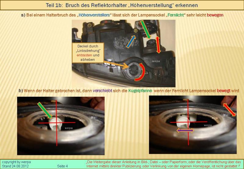

Frage: wie kann man defekte Plastikteile im Scheinwerfer für die
Leuchtweitenregulierung erneuern?
Muss man die Streuscheibe abmontieren? Und wenn ja, wie?
Ich habe mal gelesen das man den Scheinwerfer leicht erwärmen muss
damit sich der Kleber löst!
lg

Hallo Gemeinde
Ein gutes Neues wünsche ich allen und allzeit gute Fahrt.
1) Information zu E39 VFL Scheinwerfer = ohne Standlichtringe
Anleitung 1. Anleitung 2.
VFL Reflektorenhalter bekommt man als Ersatzteil beim Freundlichen oder z. B. hier bei iibäh

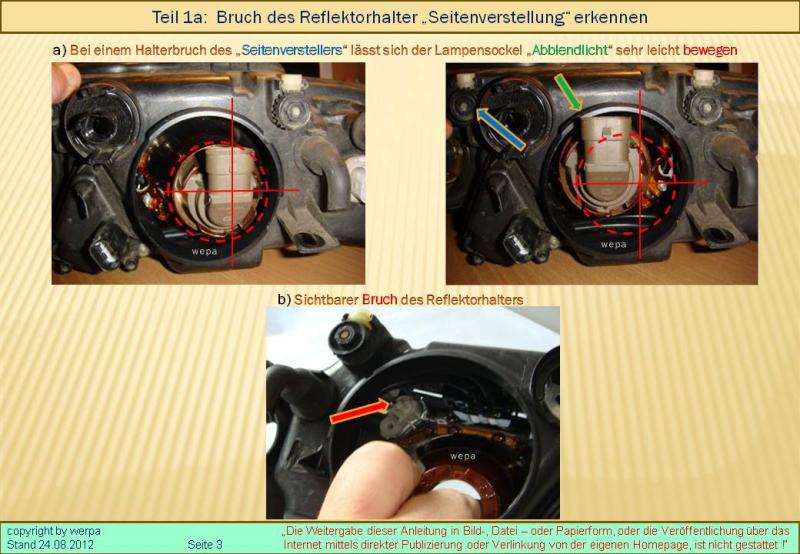

2) Information zu E39 FL Scheinwerfer = die mit den Standlichtringen
FL Halterbruch erkennen:
Bild 1 , Bild 2
Die Abnahme der Frontgläser ist nur bis Herstelldatum 09/10.2001 möglich.
Der Austausch der Frontgläser (inklusive der Reflektorenhalter) ist mit der s. g. Ofenmethode möglich.
Neue FL Frontgläser gibt es z. B. hier bei iibäh
FL Reflektorenhalter gibt es nicht als Ersatzteile beim Freundlichen, sondern z. B. hier bei ibähh
3) Information zu E39 FL Scheinwerfer = die mit den Standlichtringen, wenn das Frontglas nicht entfernt werden soll/kann!
Der Austausch defekter Reflektorenhalter ohne den FL Scheinwerfer zu öffnen, wäre mit dieser Anleitung möglich.
@steffenxx
Beste Grüße und alles Gute für 2013
wer_pa

schreib eine PN an wer_pa , von ihm bekommst du eine hervorragende Anleitung.
Gruß Steffen
hab gerade gesehen, dass du einen 525tds hast - wenn dort noch die VFL-Scheinwerfer drin sind, kannst du die einfach öffnen, da die nicht verklebt sind. Die Reflektorhalter für dei VFL.Scheinwerfer gibt es sogar preisgünstig beim Freundlichen.
Gruß Steffen
