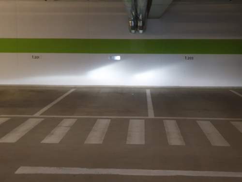

Habe gestern auch meine Scheinwerfergläser poliert, weil der TÜV dies bemängelte. Meine waren schon gelblich, richtig verwittert.
Ich habe mir das Quixx Scheinwerfer Restaurations Set gekauft. Ist mit einer guten Gebrauchsanweisung. Bekommt man im Zubehör, oder in der Bucht für knapp 16 €. Eine Versiegelung ist auch enthalten.
Es beinhaltet 2.000der, 3.000der und 5.000der Schleifpapier. Weil meine so fertig waren, es musste einiges an Material runter, habe ich - nach dem Versuch mit dem 2.000der Papier - ein 1.500der Papier genommen. Geht einfach schneller. Danach, wie es in der Gebrauchsanweisung steht behandeln. Mit 2.000der waagerecht, mit dem 3.000der senkrecht und dann wieder mit dem 5.000der waagerecht schleifen.
Im Baumarkt gibt's für die Bohrmaschine einen guten Aufsatz für ca. 6 €.
Je Scheinwerferpaar 1 Stunde Arbeitszeit.
Das Ergebnis kann sich sehen lassen, die sehen wie neu aus.
