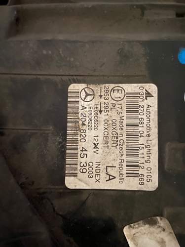

Mahlzeit,
der linke Scheinwerfer Xenon ILS Kurvenlicht S204 Mopf ist leider undicht (Gehäuse innen angeknackst, bei Kauf übersehen) daher muss ein neuer gebrauchter her.
Bei EBay gekauft, Angebot war sehr gut, Teilenummern konnten wir nicht kontrollieren, da wir einige Tage nicht zuhause waren. Da es Rückversand kostenlos ist, gibt es ja kein Risiko.
Scheinwerfer angekommen, Zustand gut, optisch auf den ersten Blick gleich, doch die Teilenummern stimmen nicht überein.
Verbaut:
A 204 820 55 59
LE09A6220
Herstelldatum: 25.02.11
Gebrauchter: A 204 820 45 39
LE09C6220
LE09D6220
Herstelldatum: 15.11.2012
Nun habe ich gesehen, dass es allgemein echt viele verschiedene Teilenummern für den Scheinwerfer gibt. So richtig steige ich da auch nicht durch. Ich war der Meinung die A Nummern sind die Teilenummern oder (ist mein erster Mercedes)? Ich kann mir aber auch nicht vorstellen, dass zig verschiedene Versionen beim Mopf verbaut worden sind.. oder liege ich da falsch?
Meint ihr, die sind trotzdem miteinander kompatibel? Mal eben umstecken und ausprobieren ist ja nicht. Dazu muss ja die gesamte Front abgebaut werden.
Und noch eine kleine Frage hinterher: Muss der neue gebrauchte Scheinwerfer angelernt werden?
Danke euch im Voraus.

Hallo TS, was die unterschiedlichen Teilenummern betrifft, siehe unten, aber ein Anlernen des neuen Scheinwerfers war zumindest bei meinem Mopf nach Unfallschaden nicht notwendig. Im Ernstfall einfach das Steuergerät des alten Scheinwerfers verwenden. Das sollte auch funktionieren!
Wenn man Tante Google bemüht, findet man unter der Teilenummer A2048204539 folgendes bei eBay.

Es ist also ein linker Scheinwerfer aus einem englischen Rechtslenker. Kann sein, das die Xenon Spiegel anders stehen, bzw. reagieren. Ob Diesel, Benziner, Schalt oder Automatikgetriebe eine Rolle spielen, keine Ahnung.

Google habe ich benutzt, aber mir ist gar nicht in den Sinn gekommen beim Scheinwerfer über die Lenkposition nachzudenken. Ich bin der Meinung, dass beide ähnlich gleich ausleuchten.. muss man auf jeden Fall noch vor einer Wand testen. Danke.

Ich spoiler mal das Ergebnis des Tests: Die Asymmetrie leuchtet beim Tauschscheinwerfer falsch herum. Ich weiß nicht, ob es bei den Scheinwerfern möglich diese durch codierung oder umbauen umzustellen, aber ich befürchte nicht, daher war der Preis auch unschlagbar.
Bin mit dem selben Problem, allerdings bei den Rückleuchten reingefallen, Da geht dann die NSL nicht, kann man hin und her codieren wie man will, geht einfach nicht. Die Linkslenker Rückleuchte war dann auch deutlich teurer, als die die ich erst hatte. Stand im Artikeltext leider auch nirgends bei, ein Blick ins EPC lieferte dann die Lösung dafür.
Also Scheinwerfer rausbauen, zurücksenden und einen für Rechtsverkehr kaufen und glücklich sein. Auch wenn es mehr kostet, neu kostet es noch mehr.

Du hast recht, die asymmetrische Ausleuchtung ist ja auch gespiegelt. Das habe ich nicht bedacht. Codieren wird mit Sicherheit nicht möglich sein. Ich denke die Blenden fürs Abblendlicht in der Linse sind extra in dieser Form verbaut. Die fahren ja beim Fernlicht nur nach oben und geben die ganze Linse frei. Das kann man ja nicht einfach umprogrammieren. Korrigiert mich, wenn ich falsch liege. Dann müssen die wohl oder übel zurück. Schade aber danke für die Hilfe!

so ist es, man kann es wohl im KI umstellen, wenn man mit einem Festland Europa Auto auf die Insel fährt, aber da wird dann nicht die Asymetrie umgestellt, sondern einfach "weggenommen", so das das Lichtbild nur noch ein horizontaler Balken ist.
Es gibt Firmen, die bei einigen Scheinwerfern das wohl umbauen können, kostet dann aber auch wieder und mit der Mühe und Energie kann man dann auch einen passenden Scheinwerfer kaufen. Ist die schnellste und einfachste Variante.
