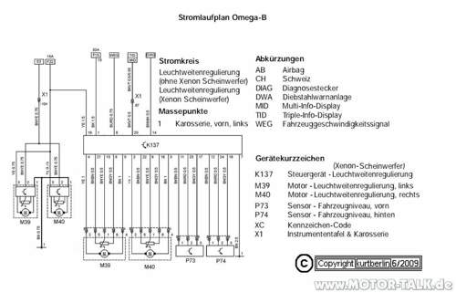

Hall hat jemand ne Idee ob man die Leuchtweite bei einem defekten Stellmotor dauerhaft einstellen kann (Xenon scheinwerfer mit automatischer Leuchtweitenregulierung!) Bzw. wie kann ich das teil wechseln?

hallo, laut FOH ist der sensor vorne gewechselt! Folgeerscheinung Fehlermeldung stellmotor vorne rechts Kabel 3 und 4 defekt! bzw ohne Funktion; Wollte jetzt mal den Motor rausholen und testen bzw. auswechseln; Laut FOH müßen die die ganze Lampe zerlegen; Gestern abend habe ich bemerkt das der rechte scheinwerfer ganz nach unten strahlt also gehe ich davon aus das der Stellmotor das zeitliche gesegnet hat´! Weiterhin ist mir die Klimaanzeigen Temparatur anzeige rechts ausgefallen! WIe bekomme ich das wieder hin? Hast due ne Info Mandel??? Danke für ne Info!

Am Stellmotor kannst Du nichts machen, außer tauschen. Das Bild habe ich nachträglich angehangen. Mußt oben noch mal schauen.
Die LWR wird über Sensoren gesteuert. Meinte gelsen zu haben das diese an den Achsen vorhanden sind.
Die Sensoren überprüfen die Neigung des Fahrzeugs und stellen so die Leuchtweite automatisch ein.
Denke wenn der Stellemotor eingestellt ist und man diesen vom Strom abclipst bleibt er so wie er eingestellt war.
Ist aber nicht so der Sinn, bei Xenon ist ALWR PFLICHT daher hilft nur austauschen.

Wechsel doch mal die beiden Stellmotoren um, rechts nach links und umgekehrt. Wenn dann auf der anderen Seite nicht mehr geregelt wird, bist Du zumindest sicher das er der Stellmotor ist !

kann mir einer sagen wie ich die stellmotoren im ausgebauten zustand auf Funktion testen kann? habe sie mal an 12V angeklemmt aber die fahren nur hoch und runder wenn ich + und - immer wechsel ist das normal? ich meine sie müsten ja dann von einem Raile gestert werden oder?

Die einfachen haben die Elektronik innen und regeln einer entsprechenden Spannung vom Stellrad am Lichtschalter folgend. Sie haben drei Anschlüsse.
Bei den ALWR-Stellern hast du fünf Anschlüsse, die alle zum ALWR-STG gehen und über das STG angesteuert werden.
ich habe Xenon Scheinwerfer habe 5 Poligen Stecker, an zwei polen habe ich abwechselnd + und - dran gehalten er ist auch hoch und runter gefahren. kann ich nun davon ausgehen das diese Motoren ganz sind? ich meine das Steuergerät müsste doch dann abwechselnd + und - geben oder? habe nicht soviel Ahnung von der Elektrik bzw dadurch das ich die pole abwechselnd mit + und - belegt habe braucht der Motor doch eigentlich nur 2 pole wofür sind die anderen 3 pole am Motor? Vielen dank schon mal für die Hilfe
