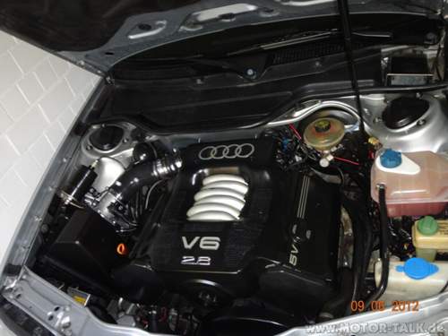

ich habe den gleichen Behälter im V6 ABC drin. Ich habe beide Geräte unter dem Scheinwerfer geschraubt. So wie auf dem Bild 8 zusehen. Hatte mir Marco damals gemacht.

Dsc00727
Mit Servotronik hat das wohl nix zu tun....habe den großen Behälter und auch kein Servotronic..
Das ist ne Möglichkeit, wird gehen. Danke.
