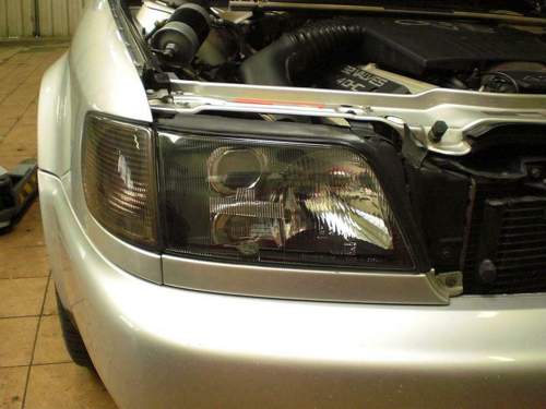

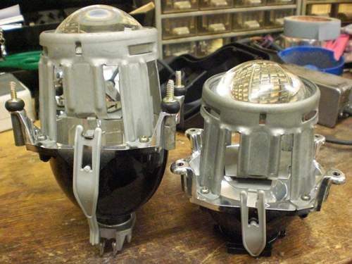

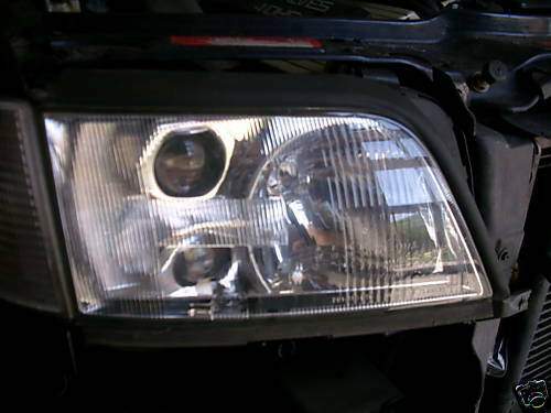

Hi Peter,
Wenn du ein Nachrüst-Set verbaust, müsstest du dir die Scheinwerfergläser neu besorgen, da die komplett anders sind als die Halogen.
In den Fotos siehst du was ich meine ... Die Linsen sind schon mal ganz anders und was noch wichtiger ist, ist das Glas.
Beim Bild 1 siehst du das zwischen den beiden Lichtern so ein art Riffelband verläuft.
Beim Xeonon ist das obere Riffelband kürzer und beim Halo geht es durch => die Xenonscheiben haben dadurch eine andere Lichtbrechung als die Halo Scheiben.
(c) der Fotos gehen an unseren S6V8freund ^^
lg Harald
Xenon
Halo-Scheinwerfer
Linsenvergleich
