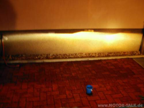

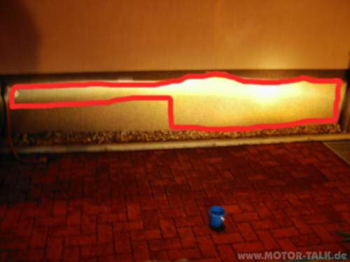

Ja, wenn du von hinten in den Scheinwerfer reinschaust.
So sah das damals bei mir aus. Das schwach verkohlte waren die gebraucht gekauften, das stark verkohlte nagelneue nach knapp einem Jahr (ich vermute besonders stark, da 1.7CDTi + Standheizung (Schläuche liefen direkt hinter dem Scheinwerfer lang) + TFL programmiert)

Danke für deine Fotos. Werde morgen mal wenn ich den Brenner abmontiere danach gucken.
Sag mal kann man den Reflektor Reinigen oder braucht man da nen neuen?
In dem Fall sind die verbrannt, da is nix mehr mit reinigen ;)
