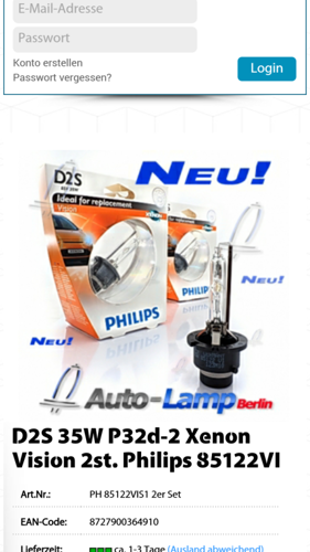

Mir hat man mal gesagt ob so hoher der Kelvin wert, um so schlechter sieht man bei Schnee Regen bzw schlechtem Wetter. Hab erst gestern meine Brenner durch Phillips vision ersetzt und bin zufrieden.
Themenstarteram 14. November 2015 um 17:57
Hallo, Easy2Ride,
und welche hast genommen?
Die Phillips vision. Muss morgen mal nach der genauen Beschreibung gucken

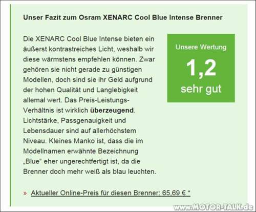

Test >XENON
http://xenonbrenner.net/
Bestenliste
http://xenonbrenner.net/bestenliste/
http://xenonbrenner.net/osram-xenarc-cool-blue-intense-test/
https://www.atp-autoteile.de/.../details?...
http://www.amazon.de/.../B0068M1DRS
28 EU >Suchen bei amazon von anderem Anbieter
http://www.amazon.de/.../?...
Xenarc-cool-blue-intense
Die habe ich
Screenshot-2015-11-15-11-19-59

Vielen Dank Conny-r, für die Internetseiten der Xenonbrenner.
Nehme dann auch die von Phillips.

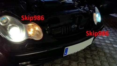

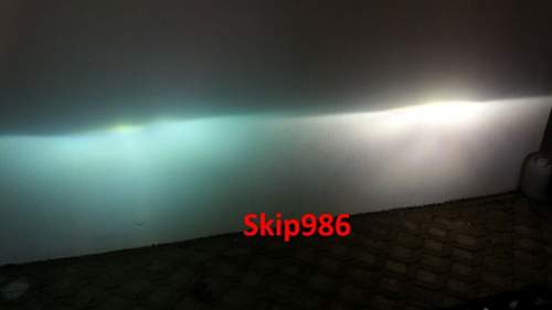

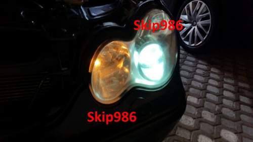

Bei mir ist neulich ein Brenner ausgefallen. Also hab ich mich für die Osram Cool Blue Intense entschieden und gekauft. Habe auch das Glück (eher Pech) gehabt, ein noname Produkt von Ebay zu testen. Ein Freund von mir (fährt Audi) hatte sich zu Showzwecken, eben diese Brenner mit 8000K von einem Verkäufer mir sehr Positiven Bewertungen gekauft. Will hier keine Namen nennen. Ich hätte diese noname Brenner für eine ganze Woche haben können.
Nun zum Test:
zuerst habe ich rechts die Osram Cool Blue Intense eingebaut und links eben die Noname. Einbau war rechts sehr einfach und relativ schnell erledigt. Zu links weiter unten:
zu den noname Brenner, habe ich mich ganze 30min gequält, bis ich den Brenner eingebaut hatte.
Die Brenner sehen Optisch absolut ident aus. Beim näheren Betrachten, ist mir dann der Grund aufgefallen, warum ich solche Probleme beim Einbau hatte. Die Fassung des noname Brenners (mit Pfeil Bild 4 markiert), ist minimal schmäler und die Kanten sind nicht sauber eingearbeitet. Dadurch hält der Brenner nicht ordentlich beim Zuschrauben/Klemmen mit dem Ring. Außerdem wird der Brenner nicht ordentlich geklemmt, was zur Folge hat, dass der Brenner unter der Fahrt, die ganze Zeit wackelt.
Bild 1, Bild 2 und Bild 3 sind im Stand frisch nach dem Einbau geschossen worden.
Ich wollte auch Bilder von den Noname zum Marken-Produkt bei einer Nachtfahrt machen. Aber nach ein paar Minuten, hatte ich die Fahrt abgebrochen. Erstens weil ich nichts sehen konnte und zweitens, weil ich Angst hatte, es könnte mir den Brenner im Scheinwerfer zerreissen!
Habe die dinger rausgenommen und die Marken Brenner eingebaut.
Fazit: Wer billig kauft, kauft zweimal (Wiedermal :D)

Das weiße Licht sind die Osram, blau die Noname?
finde die Helligkeit und Ausleuchtung der Osram besser auf Bild 3 bin sowieso kein Fan von blauem Licht.
Richtig. Weiss - Osram. Blau - noname.
Also das Licht von den Osram ist bei Nacht und Nässe richtig gut und einen ganz leichten Blaustich haben sie auch.
