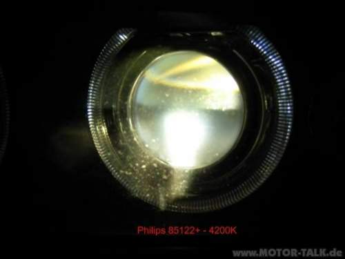

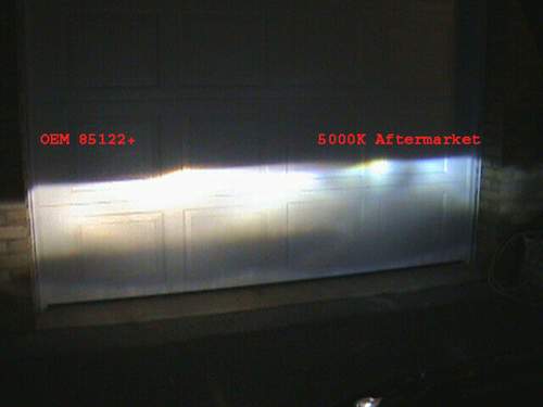

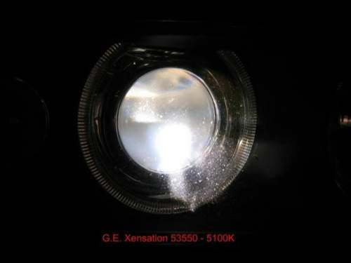

Ist die Lichtfarbe bzw die Temperatur des Lichtes.
Je höher,desto blauer.
Aber zu sehr ins blaue ist auch nicht gut,da dann zu viel Licht bei schlechtem Wetter geschluckt wird.
Ok sind si 6-8000.

jupp das stimmt nur welche sidn am besten?? mit mehr oder weniger k zahl?! und ob da wirklich sooo sehr ein unterschied ist von billigen zu teurern xenon brennern?
am 9. Januar 2010 um 14:15
Gibt es einen Unterschied zwischen H7 für 4,99€/paar oder 49,99€/paar?
Gibt es einen Unterschied zwischen Winterreifen für 39€/stk oder 139€/stk?
Wegen der Farbtemperatur würde ich mich auch um 6000K bewegen.
Ich habe mal H7 von Philips und H7 von Osram gehabt.
Die waren beide sehr gut, doch die Osram Night Breaker waren etwas besser, daher würde ich wenn neue Brenner fällig sind die von Osram nehmen. Wenn man mit einem Produkt einer Firma gute Erfahrungen gemacht hat, wieso soll man dann etwas anderes testen?
Gruß Benny
bau nen satz philips colormatch ein und jut (aufgrund der alterung/lichtfarbe des anderen Brenners)

von gebrauchte oder noname-leuchtmittel kann ich nur abraten
Osram/Philips oder GE sind die wahl (man will ja nicht 2mal wechseln ;) )
