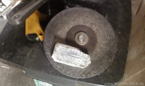

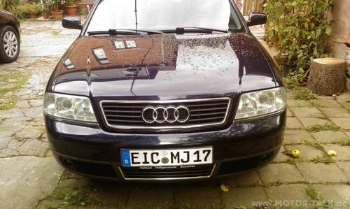

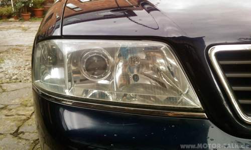

meine xenon Scheinwerfer sind komplett matt! Mit polieren habe ich es schon versucht und es ist auch besser geworden aber leider nicht so wie ich es mir erhofft hatte! Neukauf der Scheinwerfer würde mich das stck. 650euronen kosten und das will ich nicht ausgeben!
Hat jemand noch ne bessere Idee!?

kaputte scheinwerfer deren "glas" ok ist, bei ebay und co organisieren.
aquariumkleber, silikon oder ähnliches kaufen (erst genanntes ist auf jeden fall dicht).
scheinis ausm dicken ausbauen.
frau/freundin/mutter zum shoppen schicken, damit  sie nicht sieht, was du in die röhre schiebst :D (ist wohl das teuerste aam tausch :D)
jeweils bei 60° C für 20 min in den backofen.
streuscheibe entfernen.
verbindung an scheibe und träger reinigen.
kleben.
säubern.
einbauen.
mfg, bobby
