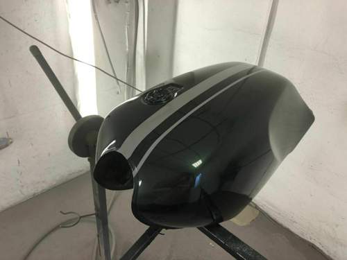

am 28. November 2019 um 8:54
Auch ne xj ;)
iiih, Kette...
XJ 650 Umbau war mein letztes Winterprojekt. :D
Hat echt spaß gemacht, so ein altes teil wieder fit zu machen...
halb zerlegt und in Einzelteilen gekauft und knapp dem Schrottplatz entkommen im Okt2018 und im Winter umgebaut.
Hat sich alles etwas hingezogen, aber im Juli2019 gabs dann beim 1. Anlauf im Juli2019 TÜV inkl aller Eintragungen.
+5
am 30. November 2019 um 8:06
Die sieht super aus!!! Top gemacht! Hab auch erst diesen style im Kopf gehabt. Und mich nur fürn bobber entschieden da es noch nicht so viele davon gab
Die Speichenräder passen ja mega dazu !!!
Wusste garnicht, daß es die für die XJ650 gibt.
