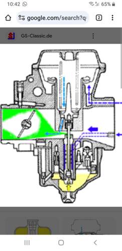

re
Das ist schon so wie JoeBar schreibt, Falschluft ist ein Problem führt aber nicht zu Vollgas!
Bei Spritmangel dreht sie auch hoch geht aber dann aus.
Wenn sie einigermaßen läuft mal mit Bremsenreiniger über die Vergaseranlage sprühen, dort wo sie hoch geht zieht sie Falschluft.
Choke scheidet aus denn wenn er warm ist säuft sie ab!
Übrigens, wenn die Orginalen Vergaser offen sind können diese nicht komplett öffnen da sie einen Sogunterdruck benötigen!
Einen Vergaser richtig einstellen ist schwierig und können nur noch wenige.
Hab mir dazu alles was es gab im Netz gesammelt, nun ist sie in Ruhestand!
