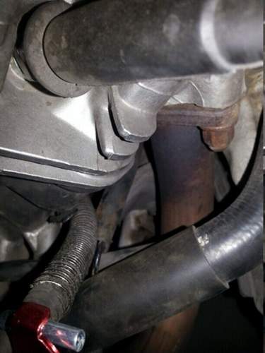

Hi Leute,
hab folgendes Problem:
Seit ich vergangenen Sommer die Spritschläuche erneuert habe, bekommt das Mopped ab und zu kein Benzin. Wenn man auf den Benzinfilter schaut steht da immer nur auf halber Höhe der Sprit. Das Ganze ist unabhängig vom Tankfüllstand. Im Großen und Ganzen kann man fahren, nur ab und zu bekommt sie dann halt mal beim Gasgeben nix mehr. Dann muss man vorsichtig mit dem Gas spielen und nach paar Takten ist der Sprit dann wieder da. Oft tritt der Effekt auch nach stärkerem Bremsen mit der Vorderbremse auf.
Ich bin nicht sicher ob ich den Benzinschlauch vom rechten Hahn richtig verlegt habe. Ich hab auch sonst nix geändert, nur die Schläuche bis zur Pumpe hab ich erneuert.
Als das Problem erstmals auftrat dachte ich erst die Pumpe sei ausgestiegen, daher hab ich dort die Kontakte erneuert. Das brachte aber keine Besserung.

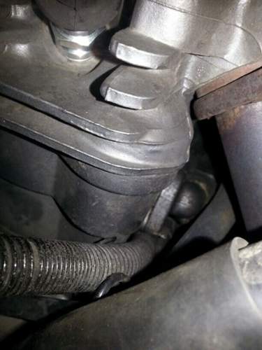

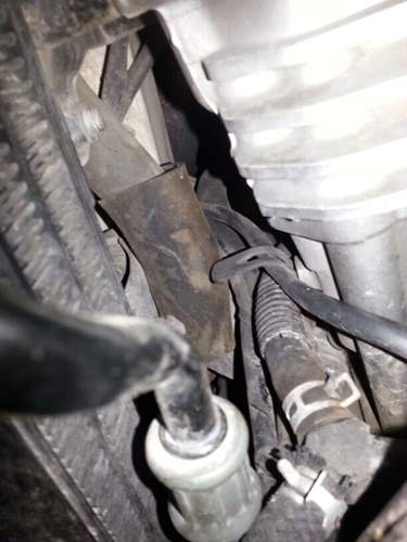

Ich häng mal paar Fotos von der Verlegung an.
Grundsätzlich hab ich den Schlauch unter dem Flansch vom Kühlwasseranschluss, zw. Kühlwasserschlauch und Motor gelegt und ihn dann von dort wieder nach oben geführt. Leider weiß ich nicht mehr wie die Originalverlegung war und ob es überhaupt damit was zu tun haben kann. Normalerweise müsste die Luft ja über den linken Anschluss in den Tank steigen. Nur irgendwie tut sie das nicht. Oder es kommt immer wieder neue Luft nach - mir hat jemand gesagt evtl. könnten sich auch durch die Verlegung direkt am Motor Dampfblasen im Sprit bilden.
Hatt einer nen Tipp, oder Verlegepläne?
Evtl. kennt jemand auch nen Schrauber von der alten Schule bei nem Hondahändler der beraten kann.
Eddie

Gehe ich Recht in der Annahme dass sich unter der geriffelten Hülle der Benzinschlauch befindet?
Wenn ja - gab es auch im Original dieses Y-Verbindungsstück?
Ist das ebenfalls getauscht wurden oder noch original?
Warum wurden denn alle Benzinschläuche getauscht?
Mein erster Gedanke war Benzinleitung irgendwo geknickt.
Mein zweiter Gedanke war Benzinpumpe defekt - hat die Afrika Twin eine?
Wenn ja - die Symptome hören sich ähnlich an wie ich sie erlebt hatte als meine Benzinpumpe defekt war. Bei mir wurde zusätzlich noch der Sprit knapp wenn ich schneller als 180km/h gefahren bin und der 4-Zylinder lief nur noch auf drei oder zwei Zylindern. Nach etwa einer Minute nahmen dann auch die streikenden Zylinder ihre Arbeit wieder auf.
Ach ja - dass der Benzinfilter nur halb voll ist scheint mir ganz normal zu sein, habe ich bei durchsichtigen Spritfiltern bislang auch beobachtet.
Geh doch nochmal die Verlegung aller Schläuche durch. Zwar kann ich auf den Bildern keinen Knick erkennen, das liegt aber eher daran dass ich eh nicht viel erkennen kann.
Wenn Du nichts findest dann miss doch mal die Fördermenge des Sprits, ob da überhaupt genug raus kommt.

ja, die geriffelte Hülle ist ne Spiralfeder die den Schlauch vor Beschädigung schützen soll. War im original auch da.
Das Y-Stück ist original. Getauscht hab ich die Schläuche einfach prophylaktisch da die originalen mittlerweile über 20 Jahre alt waren.
Die Twin hat ne Pumpe, und die ist in der Tat auch ne Schwachstelle. Die Unterbrecherkontakte sind nicht entstört und funken im Laufe der Zeit kaputt. Die hab ich aber schon getauscht. Ist auch seltsam, dass das genau seit dem Tausch der Schläuche auftritt. Das Problem tritt auch bei vollem Tank auf. Da sollte das Gewicht vom Sprit schon ausreichend sein, auch ohne Pumpe. Werde wirklich nochmal die Verlegung prüfen.
Das mit der Fördermenge - ist nicht so einfach. Das ist ne Membranpumpe die über die Zündung angesteuert wird. Muss ich erstmal was basteln dass der Hobel von woanders Sprit bekommt. Ist aber ne gute Idee.
Das mit dem halb vollen Filter - ist schon Schräg da die Benzinmenge da drin teilweise nur knapp zur Durchflussöffnung reicht. Ich hab das Gefühl dass da irgendwie Luft reinkommt die nicht entweichen kann oder immer wieder nachgefüllt wird. Eigentlich sollte sie ja nach oben in den Tank wegsteigen.

Ja, überprüfe doch zuerst noch mal die Verlegung des Benzinschlauches.
Eventuell auch mal das Y-Stück tauschen - gibt's in vielen Autoteile-Läden für Centbeträge.
Wenn Du da nicht weiterkommst - also nichts findest - mal die Fördermenge prüfen. Ich kenne jetzt die Förderleistung Deiner Pumpe nicht, steht aber bestimmt in der Rep.-Anleitung bzw. im Werkstatthandbuch, oder ist im Netz zu finden oder zu erfragen. Wenn Du die Förderleistung kennst - in der Regel cm³ oder ml pro Minute - den Motor laufen lassen, exakt 5 Sekunden lang den Benzinhahn öffnen und wieder schließen und die aufgefangene Spritmenge mit 12 multiplizieren. Dann hast Du die Ist-Förderleistung pro Minute. Nach etwa 10 Sekunden Betrieb (mehr wirst Du für diesen Test nicht benötigen) sind die Schwimmerkammern noch nicht leer, das Mopped wird Dir nicht ausgehen. Für diesen Test reicht es allemal.

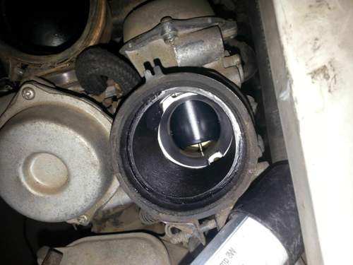

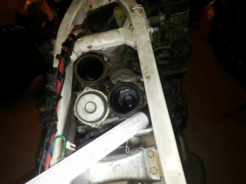

Soo, nun hab ichs hoffentlich gefunden. Nach einem Gespräch mit einem überaus freundlichen und hilfsbereiten Honda Händler aus Groß-Gerau hatte ich den richtigen Tipp.
Zwischen beiden Vergasern sitzt ein Vergaserbelüftungsschlauch. Den hatte ich damals auch getauscht und schon völlig vergessen. Der ist nämlich sehr kurz, verläuft U-förmig zw. beiden Vergasern und war zusammengeknickt.
Nun werde ich mal versuchen ob ich den noch als original Formteil bekomme. Wenn nicht muss ich halt mal wieder improvisieren.

Und wenn dieser Schlauch zu ist, was ja der Fall ist, wenn er geknickt ist, dann fließt kein Sprit nach ???
