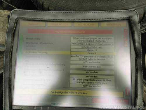

hier Info Kraftstoffsystem Bilder Ausdrucke
Hallo.
Das Problem hatte ich auch schon einmal. Geh mal in die codierung vom motorsteuergerät, da gibt es einen punkt "elektrische Architektur" oder nur "architektur" bin mir nicht mehr ganz sicher. auf jeden fall kannst du den umstellen zwischen "daten1" bis "daten4". Probiere da mal jede Möglichkeit, bei einer Einstellung müsste er wieder laufen.

nehme an du meinst mit Lexia dann ,
geht das auch mit PP2000 ?
weist du was davon ?
Weil wie gesagt mein Techniker meinte auch da konnte man damals bei der HD-Pumpe einen Schalter umprogrammieren nach so einem Update blos er hat die "Seite net mehr gefunden "
