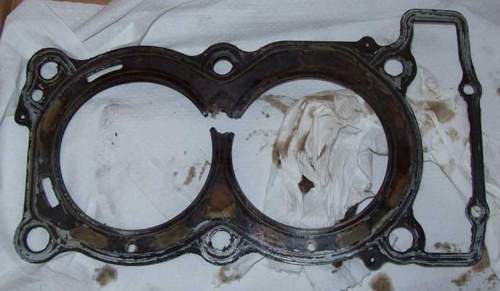

Nach knapp tausend schönen Kilometern hat sich die Kopfdichtung meiner XTZ 750 Superténéré erneut verabschiedet und ich musste das Mopped aus der Schweiz mit dem Anhänger zurückbringen.
Ich hab den Motor noch nicht aufgemacht, aber ich vermute die Ursache im Kühlsystem. Der Motor war trotz moderater Außen-Temperaturen glühend heiß. Zwar war (noch) Wasser drin, aber die Temperaturfernanzeige hat sich schon vor 300 km verabschiedet.
Hat jemand einen Tipp, wo ich zu suchen beginnen sollte ?

Mit diesem Schaden hatte ich die XTZ ja bereits bekommen. Bevor ich jetzt Zylinderkopfdichtung Nummer drei reinbaue und der arme twinspark wieder einen Haufen Arbeit mit einem meiner Hobelz hat, möchte ich die Ursache ergründen. Daher die Frage, ob jemand Schwachstellen der XTZ/TDM in dieser Richtung kennt. Der 600er Eintopf ist da vielleicht nicht der richtige Vergleich. Ich könnte mir z.B. vorstellen, dass die WaPu ihrer Aufgabe nicht nachkommt.

Dass es die Kopfdichtung ist, daran habe ich nie gezweifelt. Ich kann Dir wohl auch verbindlich sagen, wie die jetzt aussieht, auch wenn ich sie noch nicht gesehen habe, nämlich so wie die erste (Foto)
Auf dem Foto sieht man, dass der Feuersteg zwischen den Zylindern durch ist, eine bekannte Schwachstelle. Ich würde hier nochmal die originale Dichtung vorschlagen, dann dürfte von der Seite Ruhe sein.
