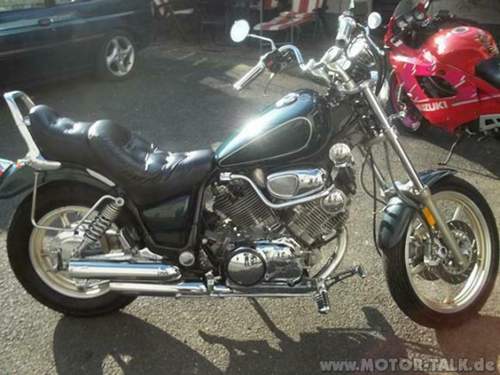

Habe heute den frisch geschallten Gaser wieder eingebaut und sie läuft nur auf dem hinteren Pott, vorne klingt es ab und zu wie Fehlzündungen und sie patscht dann durch den Gaser. Kerzen sind OK, Funke ist da, Sprit ist da...ich weiß langsam nicht mehr weiter. Habe mal den vorderen Gaser mit Bremsenreiniger stimuliert, bringt absolut nix außer das sie nach hinten raus patscht. Sie müsste doch laufen oder kann man für beide Pötte die Zündung seperat einstellen? Wenn ja wie? Der hintere Pott läuft problemlos, die läuft aber vorne wie Lanz mit Heuschnupfen.
Daten: XV 750 EZ 94 US Modell mit Abgasrückführung und 13000 Meilen gelaufen.
