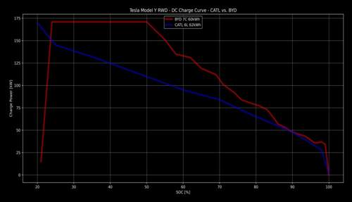

Das heißt, es hat die neuen LFP-Akkus von BYD statt von CATL, die eine deutlich höhere Ladekurve
haben sollen (170kW bis 50%), wenn man den ersten Videos und berichten dazu glaubt.
Das ist so weit korrekt, nur dass die 170kW wohl doch nicht ganz so weit bzgl. SoC halten, sondern es schon etwas früher runtergeht (eher ab 30%, bei 50% dann noch 110kW, bis 60% über 100kW, bis 80% noch über 75kw), wenn man mit fast leerem Akku ansteckt. Die 170kW bis 50% hält er nur, wenn man bspw. schon bei 20% Rest-SoC einsteckt - der Vorteil der LFP Akkus hierbei ist, dass sich die Ladekurve nach hinten verschieben kann (diese Eigenschaft hat allerdings auch schon der Vorgänger-Akku von CATL gehabt).
Hier hat jemand ganz frisch eine Ladekurve 5-100% mit dem neuen BYD-Akku aufgezeichnet (
Link zum Video
- 5-50% in 11 Minuten
- 5-70% in 18 Minuten
- 5-80% in 22 Minuten
- 5-90% in 28 Minuten
Das sind schon sehr gute Werte!

Danke für die vielen Infos. Die Ladekurve sieht echt gut aus, 85% nachladen in 28 Minuten ist ja wirklich top.
Das sind 51kWh, damit sollte man bei geruhsamer Fahrweise 300km kommen (17kWh/100km).

Warum wird dann eigentlich der neue BYD Akku so gefeiert? Die Ladekurve ist schlechter als vom LG NMC Akku im LR.
Themenstarteram 30. Mai 2023 um 16:11
Die Ladekurve ist besser als von den CATL-LFPs, das reicht mir.

Die Lade Kurve bei den BYD Akkus ist bei s 50% besser , danach fällt die Kurve sehr steil nach unten. Also insgesamt nicht viel besser??.
