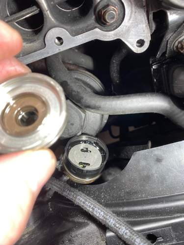

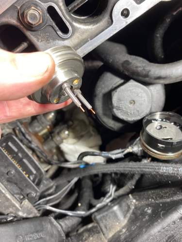

So jetzt hat es mich bei 304800km erwischt. Mein Auto springt nicht mehr an.
Ich habe den Fehlerspeicher ausgelesen.
P1634-FC Injection Pump Malfunction
Ist der ECU in der Einspritzpumpe verbrannt? Falls man es nicht mehr reparieren kann, muss ich leider das Auto entsorgen.

Ich habe das Steuergerät zur Reparatur zu vp44diesel.de geschickt. Alles wieder eingebaut und der gleiche Fehler erscheint wieder. P1634-FC Injection Pump Malfunction. Es sind keine weiteren Fehler vorhanden.
Ist die Pumpe mechanisch defekt? Mit Bremsenreiniger lief der Motor nur kurz für ein paar Sekunden.
Außerdem war die Batterie ziemlich schwach, obwohl ich diese aufgeladen hatte. Auch mit Starthilfe plus Bremsenreiniger lief die Karre nicht an.
Hast du die Dieselleitungen ausreichend entlüftet?
Kraftstofffilter sauber? Durch den immer höheren Bio-Anteil im Diesel zieht dieser schneller Wasser, hatte Anfang letzten Jahres bei meinem Schätzchen W123 300TD erstmals einen gefrorenen Dieselfilter :o
Andre
Der Dieselfilter ist neu. Ich habe das Gehäuse auch mit Diesel aufgefüllt und die Leitung zur ESP mit einer Handpumpe mit Diesel befüllt. Einen Adapter für die Rücklaufleitung hatte ich nicht. Der Tank ist auch fast voll.
Ich würde noch versuchen, den Wagen anzuschleppen; nicht dass am Ende doch noch Luft im System ist und du dir jetzt einen Wolf suchst. Vorher noch den Fehlerspeicher löschen.
Die Traversen und die Sicherungen sind in Ordnung. Den Speicher habe ich mehrmals gelöscht. Der Fehler kommt immer wieder. Entweder ist die Pumpe defekt, Batterie (4 Jahre alt) zu schwach oder Luft im System.
Ich habe alles versucht. Es startet nicht. Ich könnte günstig an einen gebrauchten Motor mit wenig KM inkl. ESP drankommen. Muss dann die Wegfahrsperre nur angelernt werden? D.h. altes CIM entheiraten und nachdem Einbau des neuen Motors das CIM neu programmieren?
