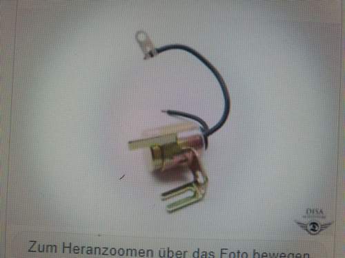

So RD ist soweit gut gefahren aber sie fing an zu ruckeln und an Leistung zu verlieren und ging fast aus . Also baute ich eine neunen Kondensator ein der günstig war er kam mit 5 anderen zusammen so 10 Euro wert gut ist klar das die nichts ab können sind dann auch alle kaputt gegangen so haben eine guten gekauft . Der hat 2 Kabel eins mit eisen stück dran wo eine Schraube durch geht das andere ist einfach ein Kabel so mein Kondensator war aber immer gelötet also beide Kabel sind an andere Kabel gelötet nicht mit dem eisen Ding festgemacht meine frage was muss wo hin der Kabel mit Eisenstück und das ohne ich will keine Kurzschluss machen mit dem Kondensator der ist teuer .

Mach mal Bild von dem Teil.
Am besten Link.
Themenstarteram 11. Juni 2021 um 20:34
Jo hier ist er
20210611
Na ,das Kabel mit der Metall-Öse kommt an Masse und das abisolierte Kabel wird mit dem Kabel von der Zündspule verbunden.

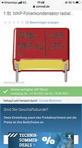

Du könntest solche MP (Metallpapier) oder MKP 10 von Wima nehmen. Die sind zuverlässiger als die Becherkondensatoren mit Ihrer Elektrolytfüllung drinnen.

Musstest bei den Kondensatoren oben halt selbst die Anschlusdrähte bzw.Leitungen anlöten, inkl.evtl.Ringösen etc.
Wima

Die von Wima kosten nicht viel, gibt’s im Elektronikbauteilehandel oder z.B. bei Conrad.
Als Wert nimmst Du 0,22 uF Kapazität.
Bis zu 0,47 uF gehen zur Not auch.
Und Spannungsfestigkeit am besten 400 Volt, wobei auch da 250 Volt auch noch ok sind.
