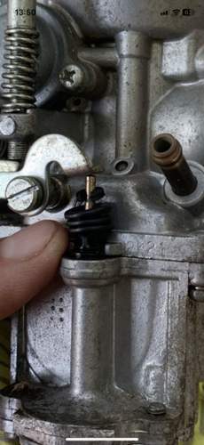

Moin Freunde, mein VP 300 macht kuriose Dinge: Bei vollem Tank tropft es sporadisch ( handteller grosse Pfütze über Nacht ) aus dem Entwässerungsschlauch am Schwimmerkammerboden, ab halbleerem Tank is er dicht …..
Habe den Unterdruckhahn getauscht, die Membran und Dichtwutz der Beschleunigerpumpe erneuert und das Schwimmernadelventil kontrolliert und für gut befunden !
Irgendeine Idee aus dem geballten ForumsKnowHow ?

Die Teilelage für VP/Kilibre ist leider mässig, sonst würde ich das SKVentil erneuern! Bei der Inspektion fiel mir dessen federbelasteter Kolben auf, der war bissi harzig-zäh: soll der im ausgefederten Zustand an der Schwimmerlasche anstehen ?
Nein.
Da ist Spiel dazwischen.
Der Federpömpel soll nur Stösse abfedern.
Bewegt er sich zäh und teigig, hat das Mopped eine lange Standzeit hinter sich.
Es schnappt nach den Eindrücken sofort zurück.
Ah ja, Dankeschön, dann muss ich dem mal bissi Beine machen! Wenn der aber lediglich Stösse abpuffern soll, ist er an der Beklagten Inkontinenz ja eher nicht schuldhaft beteiligt….. irgendwelche Ideen ? Ausser immer nur halbvoll tanken …..

Ja, dieser Federpömpel geht mir auch nicht aus dem Sinn- nochmal zum Verständnis: Ich halte den ausgebauten Schwimmer in Händen, die SchwNadel hängt mit ihrem Drahtschlupp locker an der Blechlasche des Schwimmers, hierbei berührt der Federpömpel der SchwN diese Blechlasche nicht, sondern hat noch ~ 2 mm Luft , ist das so gewünscht oder liegt da der Hase usw?
Was die Schwimmernadel im geöffneten Zustand macht ist doch egal !
Hauptsache ist, dass sie beim LEICHTEN Anheben durch den Schwimmer auch
zuverlässig schliesst !

Hier ist Umdenken gefragt: Beim VP Vergaser steht die Geschichte aufm Kopf: Die Nadel hängt nach unten, der Schwimmer der VP300 zieht die SN bei gefüllter SK hoch, bei leerer Kammer senkt sie sich und schliesst - genau da kommt dieser Pümpel zum Tragen : Soll er bei geschlossenem SKV „nachdrücken“ oder hat er regulär Luft und kann/soll das nicht ?!
Den Vergaser möchte ich sehen .
Gib doch bitte mal den Vergasercode durch.
So sieht sowas aus
