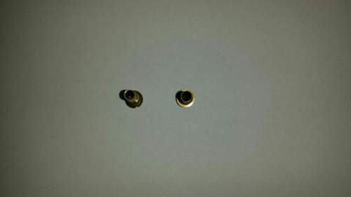

Vergaserbedüsung
Falls du noch Photos zum Vergaserkapitel brauchst, meld dich.
