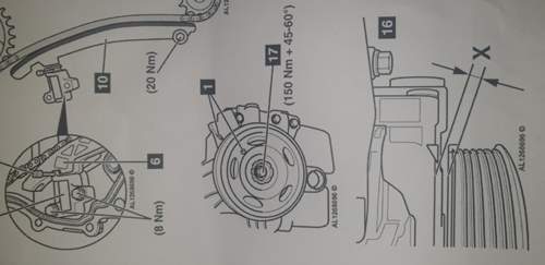

ich habe meinem Schwager eben geholfen, einen Corsa D 1,2 16V mit Z12XEP und 69 PS zu reparieren. Der Wagen hat 140.000 Kilometerund die erste Steuerkette. Der Kurbelwellensimmerring war defekt.
Die Riemenscheibe ist hier ja mit so einem Schwingungsdämpfer versehen, welchen man durch die Öffnung bewegen kann bei demontierter Riemenscheibe. Irgendwann saß sie wieder.
Jetzt läuft der Wagen aber unruhig, als ob die Kette einen Zahn übergesprungen wäre. Er hat auch einen Fehler NW-Position und einen KW-Position.
Zufall, einfach Kette im Eimer? Oder kann das zusammenhängen? Oder einen ganz anderen Grund haben?

In der Öffnung ist eine Art Blech in Form des Sechskantsteges der Riemenscheibe. Das konnte man lose hin und her bewegen. Mein Schwager ist KFZ-Meister bei Mercedes, ich kenne mich mit VAG aus. Sowas hab ich vorher noch nicht gesehen. Die Riemenscheibe war auch recht frickelig wieder zu zentralisieren. Deshalb frage ich mich ja, ob sich da was zerlegt hat und das einfach Zufall war.
Ölwanne und Ventildeckel sind aber schon ab, den Kettentrieb werden wir wohl erneuern müssen.
Themenstarteram 28. Oktober 2023 um 20:05
Mal ganz blöd gefragt, wenn ich mir den Kettentrieb so anschaue, das könnte fast das untere Kettenrad gewesen sein. Kann das sich da drin irgendwie lösen? Das dürfte ja nicht sein, würde optisch aber absolut passen???

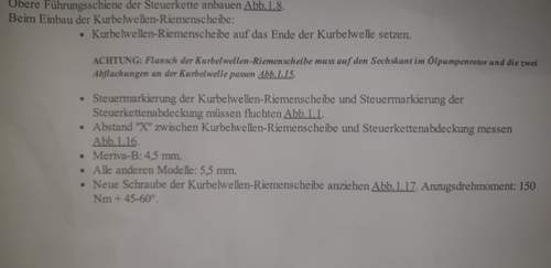

Also ich habe mir ja heute einen Motor geholt und dieser "Schwingungsdämpfer" ist mir auch aufgefallen.
Ich glaube aber , das ist die "Scheibe" der Ölpumpe.
Die Riemenscheibe ließ sich nicht mehr einstecken, weil diese "Scheibe"nicht mehr mittig saß und ich sie erst hochdrücken musste.
Ich kann mal morgen genau gucken und ein Bild davon machen.
Aber das deswegen die Kette überspringt, kann ich mir nicht vorstellen.
Vielleicht beim lösen der Riemenscheibe?

Macht keine Experimente und kontrolliert oder erneuert den Kettentrieb komplett...auf Spannung der Kette rechts achten, zahnräder kW und NW auf ihre Positionen stellen und dann den Kettenspanner auslösen...dann zwei Mal durchdrehen und die Positionen kontrollieren...denkt an die richtige Position der Blechscheibe an der linken Nockenwelle...hat passende Aussparungen für das einstellwerkzeug...sonst bekommt ihr MW Sensorfehler angezeigt weil das Steuergerät das NW Signal nicht zuordnen kann...

Moin,
"Scheibe"... mir fiel gestern kein richtiges Wort ein.
Auf jeden Fall sitzt dieses Pumpenrad wohl auf der Riemenscheibe. Ziehst du diese raus ist es schwimmend im Gehäuse. Meins sackte gestern ab, sodass sich die Riemenscheibe nicht fügen ließ.Man muss wohl dieses Pumpenrad erst in Position bringen.
Dahinter sitzt die Kette usw.
Ohne Gewalt könnte ich mir jetzt hier keine Verstellung vorstellen.
Solltest du den Fehler finden, wäre ich für einen Tipp dankbar, bevor ich den Motor einbaue.
Übrigens auch wegen Wasserverlust/Zylinderkopfdichtung.
Gruß Berbo

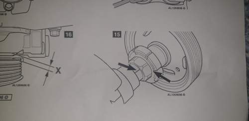

Riemenscheibe geht nicht rein
Nach Ausrichtung geht es
@lifetime_pwr
Das ist die Ölpumpe und die ist als Flügelzellenpumpe ausgeführt beim A12XEL.
Kann sein das die Flügelzellen gebrochen sind.
Ein häufiges Problem bei den ersten Motoren und wurde auch geändert.
Dazu gab es ein Reparatursatz.
Siehst du hier auf Pos. 21X und die T. Nr. ist 55574770
https://www.ilcats.ru/.../?...
Reparatursatz.
https://www.myparto.com/de/i25301/opel-oelpumpen-25199823
Also Steuerkettengehäuse runter und schauen wie die Flügelzellen aussehen, ob die gebrochen sind.
Und ja, die Ölpumpe lässt sich leicht verschieben durch die Flügelzellen.
Themenstarteram 29. Oktober 2023 um 11:28
Merci. Bestelle ich mit. Konnten uns das nicht erklären mit dem Teil. Ja, das wäre eine Möglichkeit, dass die gebrochen sind. Würde einiges erklären.
